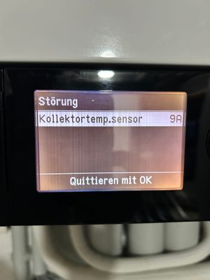

Nach einem Wasserschaden im Dach mussten wir unsere Solarthermiepanele zurückbauen lassen. Seitdem meldet unsere Vitotrans 353 einen Solarsensorfehler. Der Grund ist offensichtlich, aber wie kann ich der Anlage „abtrainieren“, überhaupt Werte für den Sensor (der im Dach verblieben ist) zu erfassen? Danke
Ok
das ist aber nicht das Display der Vitotrans, sondern eine Vitodens? oder Victocal?

Sorry, mein Fehler. - falsch kopiert. Es handelt sich um eine Vitocal 200-S.
Vitocal Wärmepumpen braucht keine Solar Temperatur Sensor, ich denke, dein Solar Solarthermie z.b. über Erweiterung Modul (Entweder mit KN Bus oder Plus Bus) mit Vitocal verbunden. Wenn dort der Heizungsbauer bei Abbau Kollektor Temperatur Sensor abgetrennt hat, dann bekommt du diese Fehler Meldung auf Vitocal HMI display.

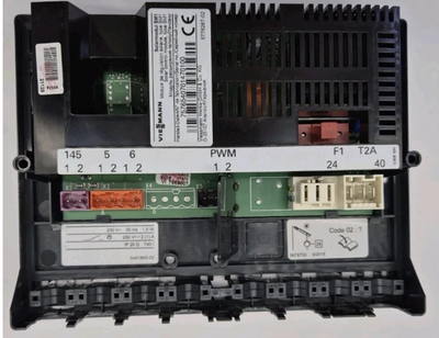

Als Beispiel siehe das Bild so ähnlich aus wie unten.
Ich kann hier nur als Beispiel die Anschlüsse erklären
145 ist Bus anschluss
24 ist Temperatur Senor for Solar
Da ich Meldung auf Vitocal anzeigt, gehe ich aus davon aus, dass Solarthermie nicht an Standalone Regelung angeschlossen war.
Gruß/ stev
Es kann bei der 200-S aber auch vorher auscodiert werden. Ein automatisches erkennen, wie es bei den anderen Regelungen (Kessel, Öl, Gas) ist, ist hier nicht der Fall.
