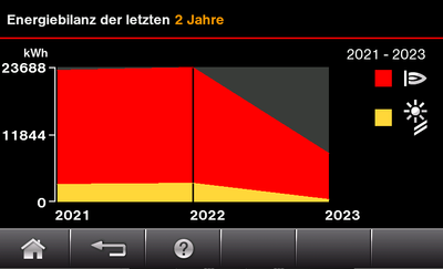

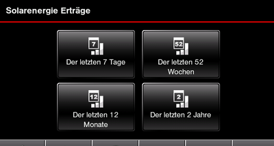

die letzten Monate und Jahre kannst du dir anzeigen lassen.
Evtl sollte man für die Vorjahre manuell in Excel mit schreiben und das Ergebnis mit den Sonnenstunden der nächsten Wetter Station oder vom DWD in Relation setzen.
Dann siehst du sofort Abweichungen.
Der Regler zeigt die Abweichungen nicht an.
die Sreenshots sind vom alten Regler, beim neuen mag es anders aussehen.

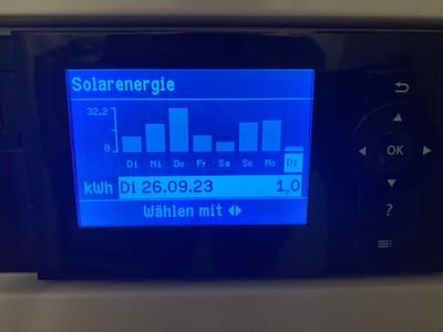

Im Display an der Anlage kann ich einerseits das Histogramm der letzten 7 Tage aufrufen.
Weiterhin über den Menüpunkt "Informationen/Solar" weitere Anlagendaten und Betreibszustände (Kollektortemperatur, WW-Solar Temp., Betriebsstunden Solarkreispumpe, Solarenergie gesamt, Drehzahl Solarpumpe).
