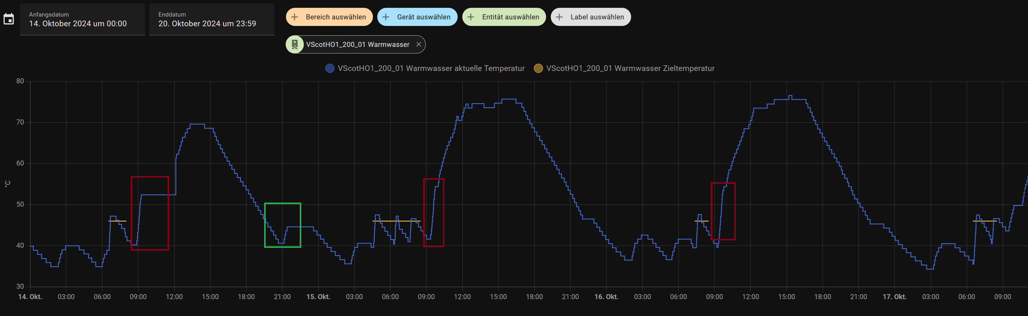

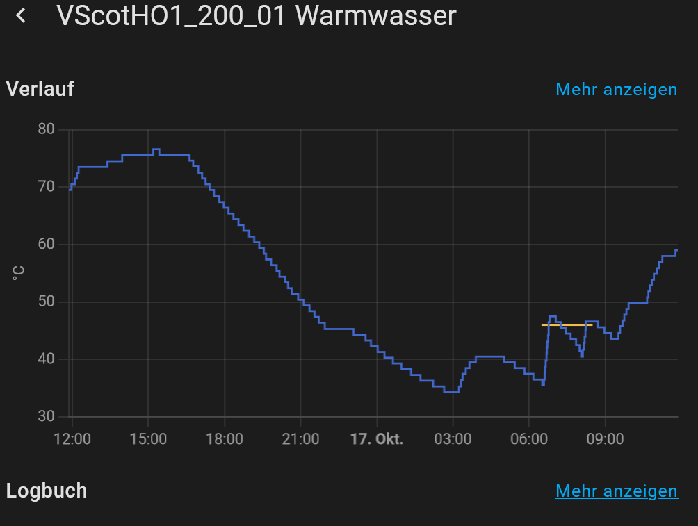

Wenn die Warmwasser auf ne bestimmte Zeit festgelegt und die nächste erst 22h später wieder beginnt, braucht der Speicher nicht die ganze zeit die 46 Grad oder höher sein - abends heizt das Ding ja auch nicht nochmal höher als der Vorlauf sein muss. Im Anhang gelb ist die Zeit wann Warmwasser aktiv ist und bei welcher höhe. Screenshot Temperatursensor oben im Puffer - kann ich auch für Mitte Speicher/Solarschicht noch anfügen.
Wenn ich Deiner Logik folge, müsste (Nachabsekung 22-6 uhr), müsste der grün markierte Bereich auch wieder auf mind. 46 Grad vorgeheizt werden, was auch nicht passiert. Oder habe ich da noch einen Denkfehler.
