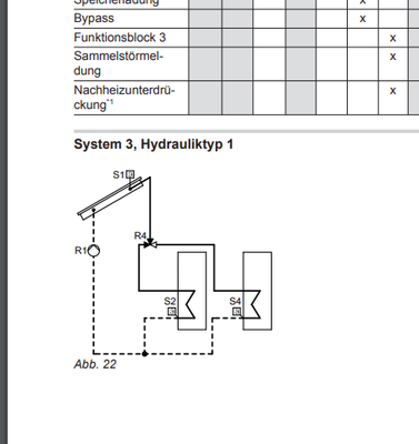

Ich würde nicht mit 2 Pumpen arbeiten sondern mit einem 3 Wege Ventil, das zwischen dem WW Speicher und dem PWT der Rücklaufanhebung umschaltet, je nach dem was der Verbraucher mit der geringeren Temperaturniveau ist.
Aus diesem Grund würde ich auch nicht mit 2 Regler arbeiten, die nichts von einander wissen.
Schema ähnlich wie hier
Wobei dann einer der Speicher der PWT im Rücklauf wäre.
https://static.viessmann.com/resources/product_media/5583565VSA00002_1.PDF
als Regler käme ein Vitosolic 200 Typ SD4 in Frage.
Das ist ein Resol Solar Regler der für Viessmann leicht modifiziert ist.
Du kannst aber auch einen Regler direkt von Resol verwenden, der die von dir benötigten Funktionen hat.

Deutlich einfacher ist die Rücklaufanhebung ohne einen zusätzlichen Pufferspeicher.
