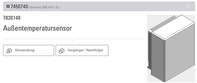

Hallo @Steffen9
Sie benötigen dieses ATS für Ihre Vitotronic 200 KW1.
Außentemperatursensor (Ni500)
https://www.loebbeshop.de/viessmann/ersatzteil/aussentemperatursensor-7820148/
