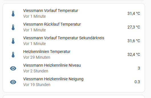

hi, also ich bin kein Experte für Wärmepumpen, das was ich hier zum besten gebe hab ich mir mühsam aus vielen Beiträgen hier zusammen gelesen. Wenn ich hier also Blödsinn erzählen sollte darf mich ein Experte gerne darauf aufmerksam machen 😉
Ich glaube hier fehlt der Temperatur Wert der Heizkennlinie, denn das ist der Sollwert und der Wert sollte nur in Abhängigkeit mit der Außentemperatur schwanken, vorausgesetzt man ändert das Niveau und die Neigung nicht. Ich hab auch 2 Werte für den Vorlauf, keine Ahnung wo da der Unterschied liegt. Wichtig ist aber die Temperatur der Heizkennlinie.
Rot ist die Heizkennlinie die fast konstant ist und immer wenn die Vorlauftemperatur ca. 3k unter Heizkennlinie fällt schaltet der Verdichter ein.

Hey,
besten Dank für die Rückmeldungen!
@qwert089du hattest recht - ich habe den falschen Datenpunkt ausgelesen 😜 - das war nicht der Regelungs-Soll-Wert, sondern der IST-Wert.
Ich werde es jetzt mal die nächsten Stunden/Tage prüfen, ob der SOLL-Wert auch wie der IST-Wert schwankt.
Trotzdem ist das Schwanken des IST-Wertes sonderbar. Bei jedem Brennerstart wird diese um 3 Kelvin nach oben gezogen. Hier sollte nach meinem Verständnis der Mischer ja zu fahren. Was er aber offensichtlich nicht oder nur sehr langsam tut - oder erwarte ich hier zu viel 😂.
