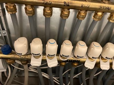

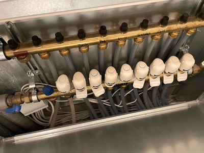

Vielleicht machst du uns auch ein Foto von dem Ventilgedöns für die Fussbodenheizung. Ein Bild sagt häufig mehr als jede Menge Worte...

Bilder von den Ventilen anbei.

Ein einfacher Test wäre z.B., einfach mal die Stellantriebe runter zu nehmen (die sind nur 'aufgeklipst', oder @Franky ?). Eigentlich sollte es dann gehen, wenn es jemals gegangen ist...

Die Warmwasserbereitung funktioniert problemlos. Ok, die Stellantriebe lassen sich problemlos entfernen. Sind nur aufgesteckt. Ob, die wirklich alle jemals zu 100% gegangen sind, kann ich garnicht sagen. Um die Stellantriebe hat sich bisher niemand gekümmert.🙈 Bis vor kurzem, da ein Raum nicht warm wurde. Das Ventil war verklemmt.
Ein Viessmann Diagnose-Tool, nein wurde nicht verwendet. Nur Vorderabdeckung abgenommen. Umwälzpumpe meinte er, wäre es nicht.
Zur Not muss wirklich ein "richtiger" Fachbetrieb ran. Anfragen schon gestartet. Notfalls muss mein Heizungsfachbetrieb den technischen Kundendienst von Viessmann einschalten.
Nimm einfach mal ein paar Stellantriebe runter. Merke bzw. notiere dir aber die Position.
Dann mal die Therme heizen lassen.
Falls alle Ventile öffnen, sollte die Temperatur wie gewohnt relativ langsam ansteigen bis zur Soll.
