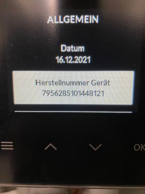

Hallo Herr Hentschel, so einfach ist das im Menü nicht gegliedert, aber ich habe folgendes gefunden:
Herstellernummer Gerät 7956 2851 0144 8121 (diese Nummer ist auch auf einem Aufkleber an der Unterseite),
Herstellernummer ECU 7470 4571 0761 8124,
OEM Produktversion 80.40.0.0,
in der Anlage weitere Nummern: 7906 3721 6335 3113 (Aufkleber auf dem Brenner),
7906 9121 4743 1224 (Aufkleber Brennermontage)
Viel Erfolg bei der Recherche - ich bleibe gespannt.
ich hoffe, die richtigen Angaben sind dabei.
Echt spannend, da kommt Vitodens 300-W, das Display ist aber ein 200er.
Auf der Anleitung unten sieht man das richtige Display. Bin mal gespannt, was Viessmann sagt.

Bei den Ersatzteilen ist auch das 3,5"-Display hinterlegt. Sieht nach einem Fehler aus. Oder das große war nicht lieferbar.
@Heizing Genau das ist ja mein Problem, da ich auf der Suche nach dem Code auf diese Bilder gestoßen bin. Bei der 200-W gibt es die Modelle mit 3,5 oder 7-Zoll Schirm, bei der 300-W aber nicht. Aber bestimmt gibt es eine Erklärung - oder eine modifizierte neue Anlage. Bleibe gespannt...
