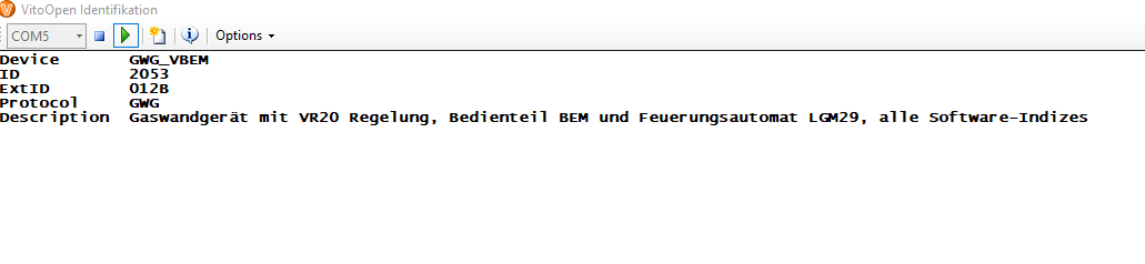

erste Voraussetzung ist dass der USBtoSerial  Adapter im Windows Geräte-Manager als funktionsfähig angezeigt wird und kein gelbes ! hat
das hatte ich von der Vitoconnect 100. hier hat auch wenigstens mit einer Vitodens 300 auch das auslesen funktioniert. Wenn ich die Vitosoft mit dem optischen Kabel an meine Vitodens 200 verbinden hatte. Stand da teilweise verbunden mit Gerät GWG99 oder so , Verbindung getrennt.
Probier das mal aus. Damit musst du  auf jeden Fall die ID angezeigt bekommen (Ergebnis bitte posten!).
Wenn das geht steht der Weg offen für vcontrold usw. wie oben beschrieben.
Alle anderen open- Tools sind eher für neuere Thermen und kommen mit dem Timing des GWG- Protokolls nicht oder nur mangelhaft klar. Da der vcontrold ein hardwarenah programmierter Dienst ist, hat er das Timing besser im Griff.
Servus,
und schon mal Danke. Das Tool sprecht mit der Heizung.
Anbei das Ergebnis:
"Device GWG_VBEM
ID 2053
ExtID 012B
Protocol GWG
Description Gaswandgerät mit VR20 Regelung, Bedienteil BEM und Feuerungsautomat LGM29, alle Software-Indizes"
Das sieht doch schon mal richtig gut aus... 😉

es lag eher an meiner vclient.cfg war fehlerhaft oder nicht vorhanden.
Hatte ich die etwa vergessen? 😇 Wandert gleich in die Cloud...
