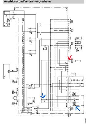

Wenn der Brenner nur mit dem TÜV-Schalter arbeitet, kann es sein, dass der Regelthermostat TR (F7) oder das Relais (K1) defekt ist. Liegt an X12 eine Phase an (gekennzeichnet durch einen roten Pfeil), ist bei ausgeschaltetem TÜV-Schalter das Relais K1 defekt. Vorausgesetzt, die Steuerung erfordert einen Brennerbetrieb.

Höchstwahrscheinlich ist der TR-Thermostat defekt, wenn an X12 keine Phase vorhanden ist. Ein Thermostat ist günstiger als eine Grundplatte.
In jedem Fall wäre es gut, es von einem Fachmann überprüfen und ersetzen zu lassen.
Der Thermostat ist im Bild mit einem Pfeil markiert.
