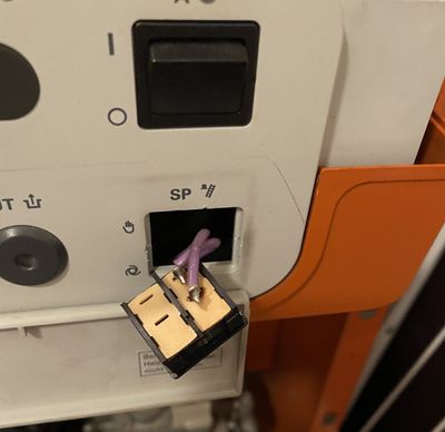

Könnten Sie mir bitte in folgender Frage eine Hilfestellung geben: bei unserer Viessmann Trimatik MC 7450 261 ist der Schornsteinfegerschalter defekt, ich möchte ihn austauschen. Wie wird der Kabelkanal hinter dem Schalter demontiert? Dort ist eine Abdeckung aus Kunststoff, ähnlich einem Kabelkanal, die bis unter das EÜF Gerät reicht. Muss man dieses ausbauen? Wie geht das? Vielen Dank für Ihre Hilfe. MFG
Das geht viel einfacher. Nach vorne raushebeln, der Schalter ist nur eingeklippst.
Die Netzspannung abschalten sollte ausreichend sein. Wenn du ganz sicher sein willst dann zieh Stecker #40.
Am Schalter liegen (im Betrieb) netzgetrennte 30V an. Selbst wenn die Steuerung eingeschaltet ist kann da nicht viel passieren.
Ganz vielen Dank
