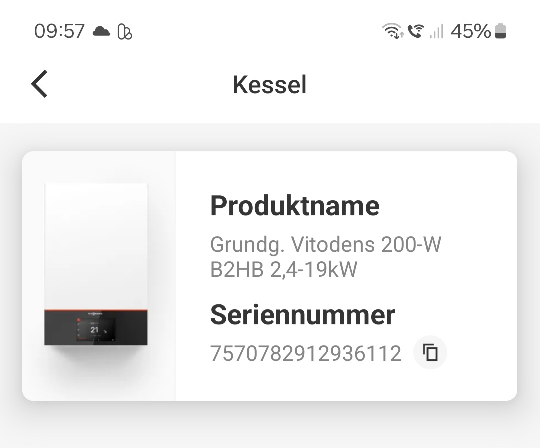

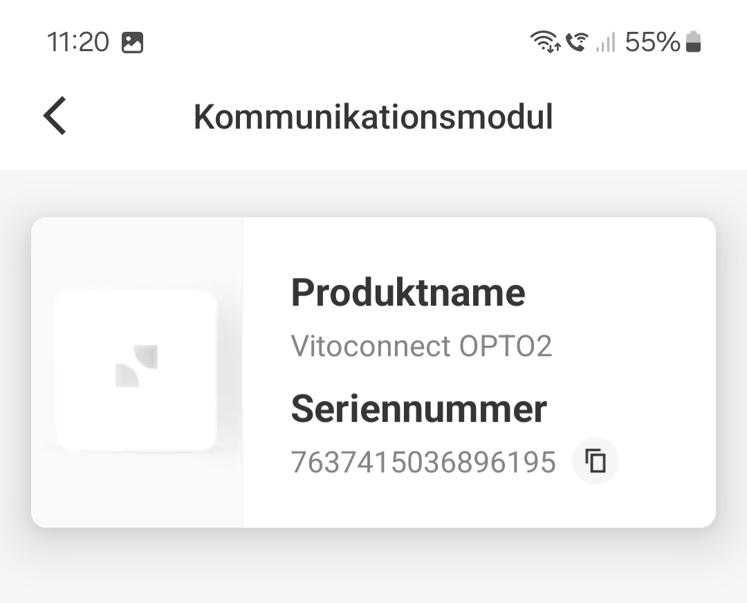

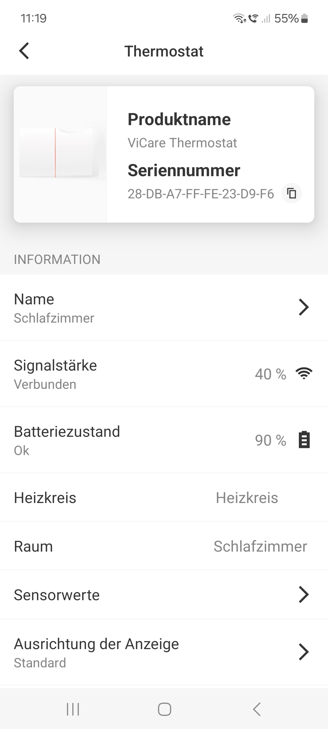

Anbei noch Infos zu den installierten Komponenten. Bitte melden falls weitere Infos nötig sind.
LG Klaus
