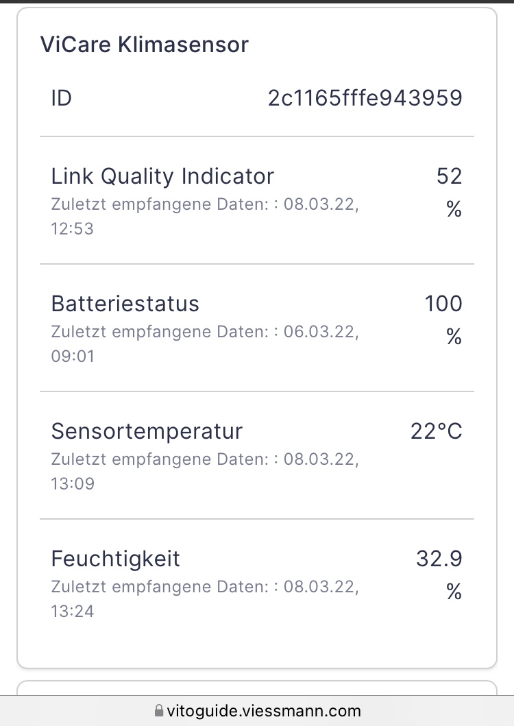

Hallo Chris,
ich habe dir vier Screenshots aus Vitoguide angehängt.
Ausgangslage:
ca 13:30 Uhr. Reduzierbetrieb 16 grad aktiv. Laut Klimasensor 23,4 grad Raumtemperatur.
Problem:
wie du auf den Bilder erkennen kannst hat das Thermostat eine erhöhte Temperatur (28,9 grad). Folglich ist es NICHT geschlossen. Müsste es aber wegen dem Reduzierbetrieb.
Du kannst auch sehen, dass die Motorposition das letzte mal einen Tag vorher aktualisiert wurde.
Einen Montagefehler bzw. falschen Adapter schließe ich aus. Ich habe im ganzen Haus baugleiche Heizkörper. Ich habe überall den gleichen M30x1,5 Adapter montiert. An den restlichen Heizkörpern funktioniert alles. Das Ventil ist ebenfalls leicht mit dem Daumen einzudrücken.
Dieses Phänomen tritt ca alle zwei Tage auf. Dann bleibt das Thermostat entweder komplett geschlossen oder Daueroffen.
Lediglich eine Demontage und Neuanbindung hilft kurzfristig.
zum Aufblitzen des anderen Thermostats im Kinderzimmer habe ich bereist in einem anderen Thread geantwortet. Das Handbuch hilft hier nicht. Es wird kein Fehler am Display des Thermostats angezeigt. Es blinkt einfach alle paar Stunden ohne ersichtlichen Grund kurz auf.
Beide Thermostate wurden von mir reklamiert. Ich erhalte in Kürze Ersatz. Ich werde berichten, ob dies geholfen hat
LG Thorsten
Hallo DaTj,
was ich auf den Bildern erkenne:
Sowohl Klimasensor als auch Thermostat ermitteln eine höhere Ist-Temperatur als die eingestellte Soll-Temperatur. (Klimasensor 22°C, Thermostat 28,9°C) Zusammen errechnen Sie die Raum-Ist-Temperatur von 23,4°C, die auf dem Screenshot mit dem Titel "Schlafzimmer" zu sehen ist und deutlich über der einstellten Soll-Temperatur von 16°C liegt.
Die Motorposition des Thermostats wird als "Vollständig geschlossen" angezeigt, es wird also nicht geheizt - alles arbeitet so wie es soll.
Wenn in VitoGuide das Thermostat als "Vollständig geschlossen" angezeigt wird, prüfe bitte, ob merklich Wasser in den Heizkörper strömt.
Wenn ja, ist das Thermostat der Meinung, dass es geschlossen ist, schließt in Wirklichkeit aber nicht richtig und es liegt entweder ein Softwarefehler oder eine falsche Montage vor.
Hallo Chris,
die Motorposition wird zwar als „vollständig geschlossen“ angezeigt, wohlgemerkt letzte Aktualisierung der Motorstellung am VORTAG abends. Der Heizkörper heizt aber. Ich habe natürlich direkt hingelangt um zu überprüfen und es ist heiss!
Genau da liegt ja das Problem. Es schließt nicht, obwohl es in Vitoguide angezeigt ist und die Raumtemperatur weit überschritten ist. Manchmal genau umgekehrt.
falsche Montage schließe ich aus.
Deshalb hab ich das Thermostat reklamiert.
