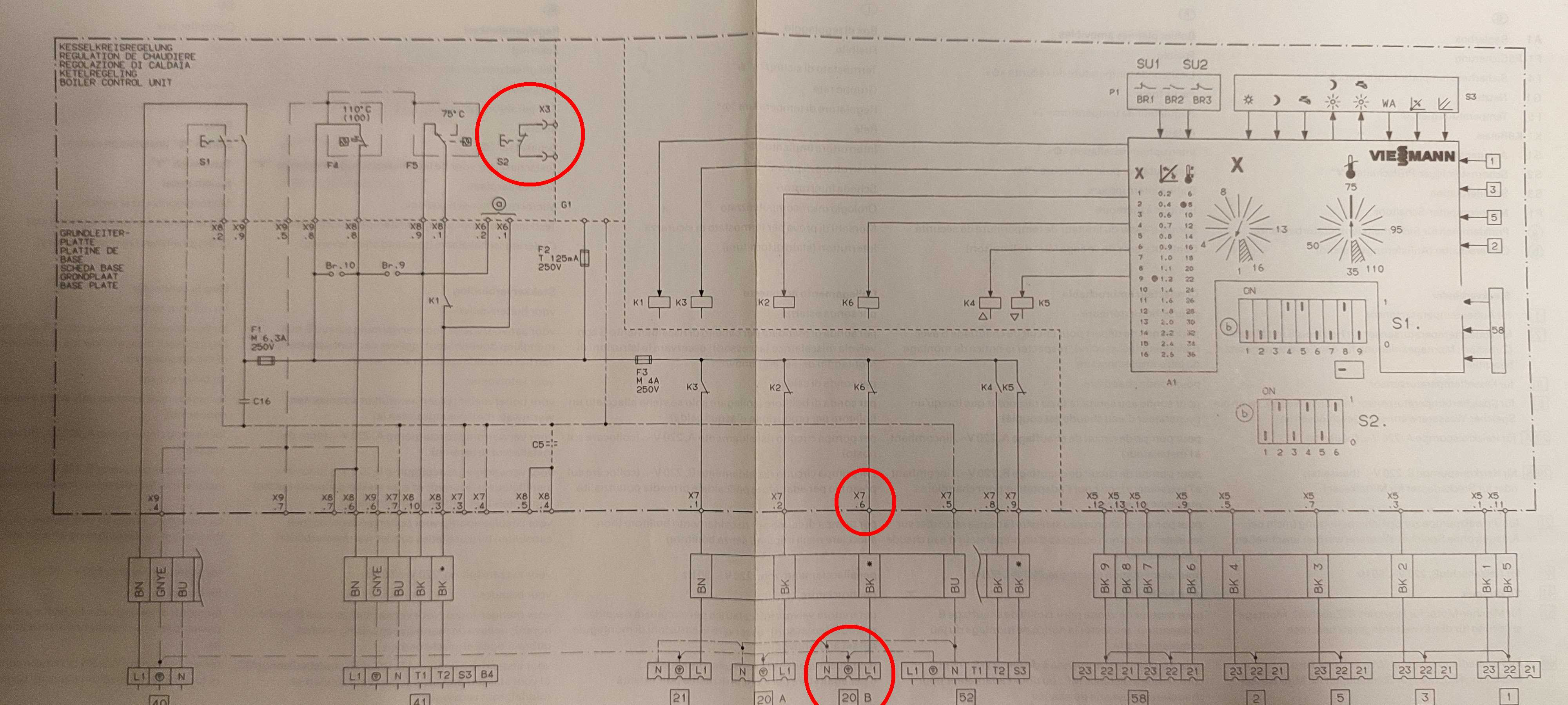

Hi Benjamin,
ich habe mich heute noch mal ausgiebiger mit der Heizung beschäftigt und bräuchte noch mal professionellen Rat.
Die Heizkreispumpe ist an Anschluss 20B angeschlossen das habe geprüft das ist so richtig.
Dann habe ich die Klemme 6 bei dem X7 "Stecker" gemessen. Dort sollte laut Schaltplan die Phase für die 20B geschaltet werden. Wird aber nicht dort kommen keine 230V (gegen Nulleiter) messbar. Wenn ich den Schornsteinfegerschalter benutzen sind 230V messbar und die Pumpe funktioniert. Darauf hin habe ich den WA Schalter so eingestellt, dass Heizkreis 20B laufen sollte, jedoch auch dabei konnte ich kein 230V messen. Zur Kontrolle noch mal Schornsteinfegerschalter angemacht und die 230V waren da. Ich habe auch zurSicherheit den WA Schalter auf Heizkreispumpe 20A gestellt, aber auch da kam bei 20B nichts an (nur ein internen Vertausch der Leitungen auszuschließen). Da weder Anschluss 21, 20B und 52 Strom bekommen dachte ich erst evtl. ist eine Unterbrechung im Nullleiter vorhanden da dieser ja "durchgeschleift" wird, aber dann dürfte auch der Schonrsteinfegerschalter nicht gehen. Dieser geht ja aber.
Jetzt die Frage überbrückt der Schornsteinfegerschalter die Relais K3+K2+K6?
Ich gehe davon aus das der WA Schalter mit Teststellung für Heizkreis 20B auch über die Elektronikbox läuft und somit falls der Schornsteinfegerschalter die Relais überbrückt, dann sind entweder die Relais defekt oder die Elektronikbox schaltet diese nicht.
Falls er die Relais nicht überbrückt muss es an der Elektronikbox liegen, dass diese die Relais nicht schaltet und die Relais sind in Ordnung.
Zumindest so würde ich das nun verstehen.
Danke für deine Rückmeldung
