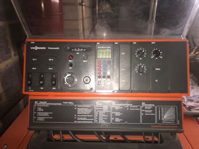

Seit jüngster Zeit gehe die Heizung laut Aussage meiner Frau ab nachmittags 16Uhr aus. Kann das sein? Ich habe für alle Modi 6:00 bis 22:00 Tagbetrieb eingestellt, wüßte also nicht, warum die Regelung auf die Idee kommen sollte,früher auszuschalten.
Was kann da los sein?

Muß meine Eingabe zurücknehmen. Alles scheint normal.Vielleicht war das Verhalten der Tatsache geschuldet, daß jetzt in der Übergangszeit das Haus durch Sonneneinstrahlung aufgeheizt wurde und die Heizung am nachmittag "meinte", nichts mehr nachregeln zu müssen. Ich weiß ja nicht, wonach die Regelung sich richtet. Ob nach der Vorlauftemperatur oder nach dem Außenfühler, der sich im Kellerschacht auf der Südseite, nah beim Heizraum befindet, oder nach beidem.
Trotzdem noch eine Frage - bin Laie : Was ist ein Heizkreis bzw. was sind die zwei Heizkreise und wie kann man das jeweilige Programm für den Heizkreis einsehen? Nach meinem Verständnis ist ein Heizkreis ein in sich geschlossenes Rohrnetz. Irgendwo sehe ich auch einen motorgetriebenen Mischer. Einen für die Fußbodenheizung im Parterre und Keller (ja, in einem Kellerraum ist auch Fußbodenheizung verlegt) und der andere für die Heizkörper?
