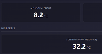

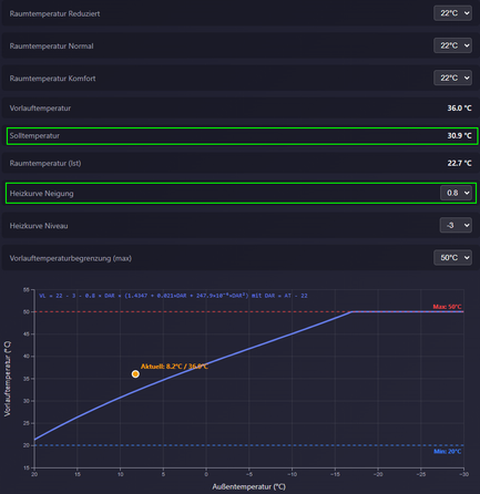

Das A und O ist meiner Meinung nach die "Solltemperatur" (oder in Viessmann Notation "Anforderungstemperatur Brenner"). Einschalten, Ausschalten, Modulation, etc. wird auch über den Soll-Ist-Vergleich der Brennertemparatur bestimmt. Die Anforderungstemperatur wird dynamisch berechnet und in die Steuerung "reingeschrieben". Sie ist nicht identisch mit der Solltemperatur gem. Heizkurve. Eine Änderung der Heizkurve hat jedoch direkten Einfluss auf die Anforderungstemperatur. Im Bedienpanel an unserer Vitodens kann man in einem Untermenü die Soll- und Ist-Temperatur sehen. Die Solltemperatur ist die Anforderungstemperatur Brenner.
Die Werte für die Raumtemperatur Reduziert, Normal und Komfort sind bei aktiviertem ViCare Smart Climate immer gleich und werden abgeleitet von der augenblicklich insgesamt höchsten aller geforderten Raumtemperaturen, die über die ViCare App eingestellt wurden. Dabei wird immer auf die nächste ganzzahlige Temperatur aufgerundet. Die Raumtemperatur wirkt auf die Berechnung der Anforderungstemperatur. Im Beipiel oben stehen 22°C. Maßgebend ist die Solltemperatur im Wohnzimmer, die wir auf 21,5°C eingestellt haben. Diese Raumtemperaturwerte sind auch zu sehen, wenn man in der App kurz ViCare Smart Climate deaktiviert und dann via Home über die Heizkreiskachel in die Details geht.

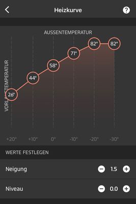

Hier ein Screenshot mit geänderter Neigung in der Heizkurve.
Die Solltemperatur hat sich geändert und der Brenner hat reagiert.
