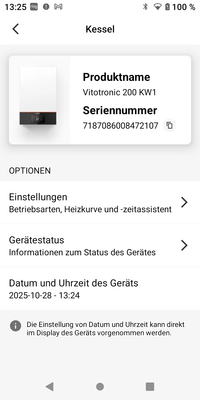

warum geht das vorheizen nicht habe alle Komponenten installiert in den Kacheln steht die Optionen vorheizen nicht
Hallo thomas1963,
bei Anlagen, die über Vitoconnect verbunden sind, steht aktuell noch eine Klärung an, was die fehlende Kompatibilität angeht.
Sobald es dazu Informationen gibt, melde ich mich. (Ticket: TVC-1362)
Kann man die Anlage auch ohne Vitoconnect verbinden und was braucht man dazu es ist eine vitola 222 mit steuerteil
