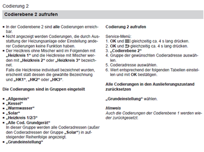

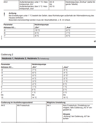

Der Frostschutz wird wie folgt eingestellt.
Hallo Benjamin,  in welcher Ebene ist das und wie komme ich da hin?
Die Einstellungen befinden sich in der Fachbetriebsebene )Codierung 2).
Einstellungen sollten dort nur von geschulten Fachpersonal vorgenommen werden.
