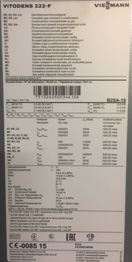

Poste zunächst bitte noch die Herstellnummer deines Vitodens.

Mein Problem: ich kann die Herstellnummer nicht finden! Bin schon rings um das Standgerät geschlichen, habe aber kein Typenschild gefunden.

Das Typenschild findest du auf dem Brennerblech, wenn du die obere Geräteabdeckung abnimmst.

Allerdings scheint es, dass ich die Herstellnummer entdeckt habe: 7509353575250109 (siehe angehängtes Bild).

Das ist leider nicht die Herstellnummer des Grundgerätes, sondern lediglich der Regelung.
Um entsprechende Unterlage bereitstellen zu können, benötige ich die Herstellnummer des Grundgerätes.
Wie bereits geschrieben, befindet sich das Typenschild auf dem Brennerblech, unter der oberen Geräteabdeckung.
