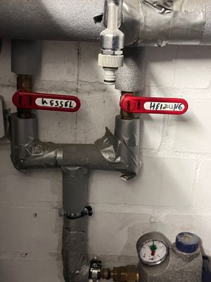

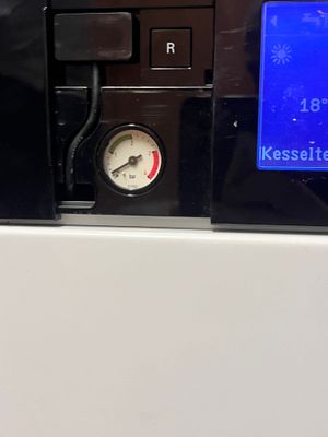

mein duck Anzeiger zeigt viel zu wenig Druck an jetzt habe ich versucht über meine Füll Kombi Wasser nach zu fülle an der Anzeige tut sich nichts nur an der anderen Anzeige  habe mal so knapp 5 Sekunden das Ventil wo Heizung drauf steht auf gemacht und gleichzeitig das Ventil unten von den Füll Kombi
wo ist das Problem
Vermutlich ist an der Füllkombi der Druckminderer nicht eingestellt.
