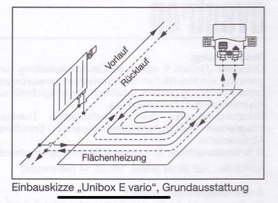

2. Für die zwei räumlich getrennten Wandheizungen wird‘s kompliziert - ich fange von „hinten“ an:

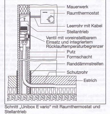

> die Wasserheizkreise (ähnlich Fussbodenheizung) sind jeweils über ein elektrisch zu betätigendes Oventrop-Ventil mit dem Zentralheizungskreis verbunden.
> elektrisch sind die Oventrop-Ventile mit einem Danfoss-Thermostat (ohne Temperatur-Fühler) verbunden.

Achja - der Danfoss-Thermostat ist für genau einen Heizkreis und ist in eine normale Installationsdose eingebaut.

ich glaube, ich habe das wahrscheinlich noch nicht richtig erklären können. Was ich aktuell habe, ist ein Raumtemperatur-Fühler (Dannfoss), der mit einem Thermostat ohne Temperaturfühler (auch Dannfoss) zusammenarbeitet. Der Thermostat steuert dann drahtgebunden einen Oventrop-Stellantrieb, der im Rücklauf eines Heizkreises (Wandheizung) eingebaut ist.
Den Oventrop-Antrieb möchte ich behalten - nur den Thermostat + Raumtemperatursensor ersetzen - gegen Geräte, die sich nahtlos in die ViCare Welt (mit Opto 100) integrieren lassen (Gerätevorschlag?). Ich hoffe, damit etwas Licht ins Dunkel des Problems gebracht zu haben.
