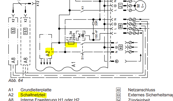

diese Sicherung F1 hast du schon geprüft?
Im 2. Schritt würde ich dann mal das Schaltnetzteil prüfen, ob das noch funktionsfähig ist.
Leider finde ich das aber nicht in der Ersatzteil App.

Hallo Michael,
danke für die Hinweise. Die F1 Sicherung ist i. O. da beim einschalten am Bediengerät die Pumpen, Lüfter entsprechend reagieren bzw. einschalten .Was bleibt , wäre zu wissen wo finde ich das Schaltnetzteil (evtl. Bild) und wie kann ich dessen Funktion prüfen?

Hallo Wolfgang,
wenn die Relais für Pumpen und Lüfter bei Start schalten, scheint die Niederspannungsstromversorgung ja vorhanden zu sein. Dann ist aus meiner Sicht das Schaltnetzteil vermutlich ok.
Vielleicht ist nur das Display defekt - ich weiß es nicht.

Bei der Vitotronic 200 KW2 laufen die Pumpen und der Gebläsemotor beim Einschalten auch an wenn das Netzteil einen (Teil)defekt aufweist weil der Pufferkondensator (C5) hinter dem Gleichrichter gealtert ist und einen deutlich höheren ESR aufweist. Evt. ist es bei der KW6B ähnlich...
heute war Service vor Ort, nach kurzem Telefonat mit Vissmann wurde mir von diesem gesagt , dass die Hauptsteuerung getauscht werden muß. Nach großem Service im März mit 650€ kommen jetzt lt. Fachmann weitere ca. 900- 1000€ hinzu. ICH BIN BEDIENT!
