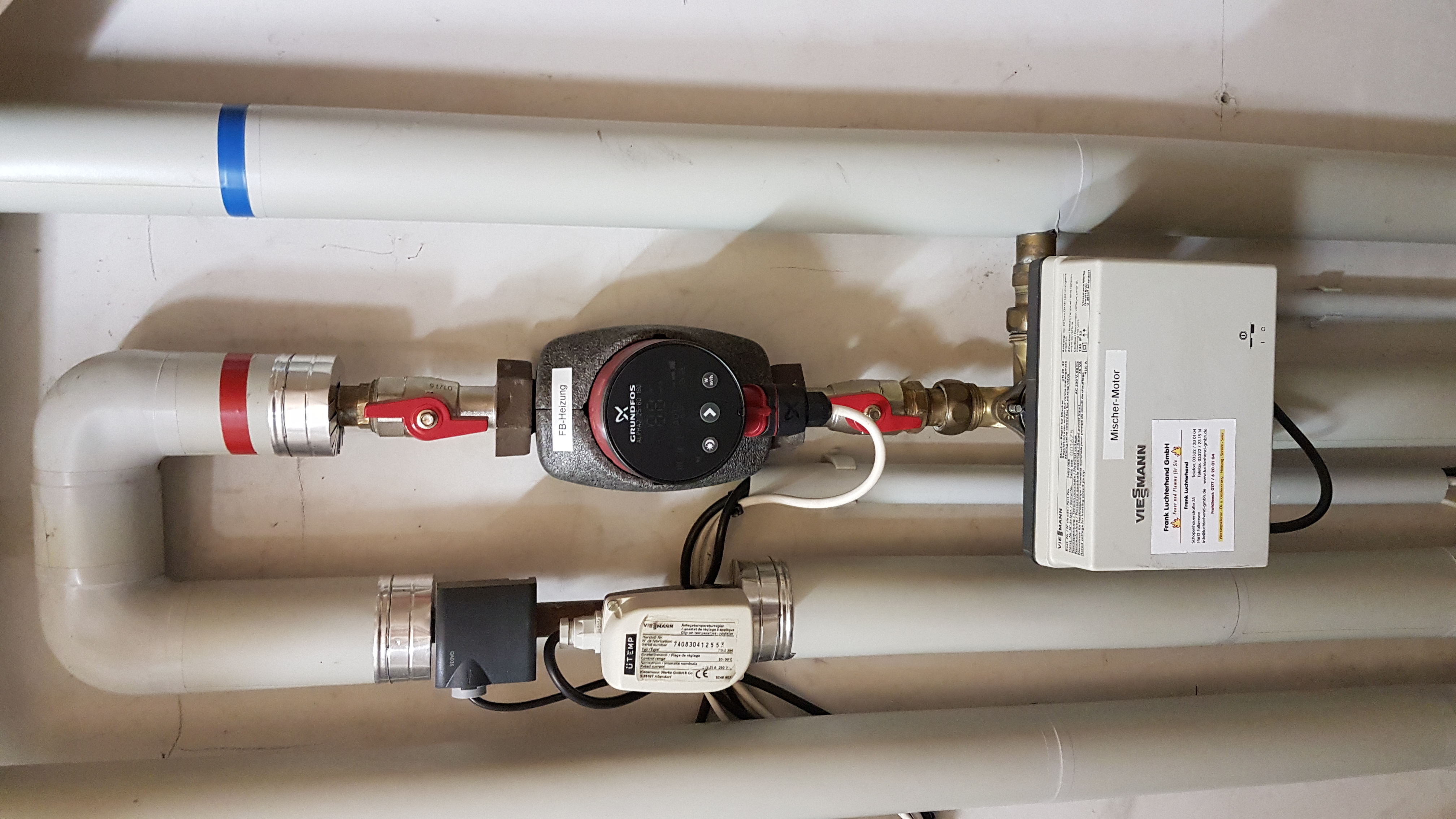

Ich hab dir hier mal ein Bild von meiner Anlage rangehängt. Der Sicherheitstemperaturbegrenzer ist der kleine weiße Kasten links neben der Pumpe (mit "ÜTEMP" beschriftet). Der kleine graue Kasten darüber ist der Vorlauftemperatursensor. Beides sollte 20 cm bis 50 cm hinter der Pumpe montiert und gut zu sehen sein.
Viele Grüße und ein schönes Wochenende, Thomas
