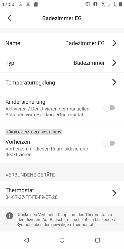

Ich habe 13 smarte Thermostate, das Vorheizen ist mir bisher allerdings nur bei einem Thermostat im Badezimmer aufgefallen. Hier beginnt allerdings das Vorheizen ca 5 Stunden bevor die eigentliche Temperatur erreicht werden soll. Einfach nur eine enorme Verschwendung.
Ich hoffe auf entsprechende Hilfe, evtl geht es dem ein oder anderen ja ähnlich. Anbei noch ein Screenshot.

In Verbindung mit den Vicare Thermostaten ist die Funktion an und abschaltbar für jeden Raum einzeln.
Hatte die erst diese Woche eingebaut.

Diese Funktion gibt es bei mir nicht.
Sie können gerne einen Screenshot zeigen, wie das bei Ihnen aussieht.

Krass bei mir gibt's die Anzeige nicht... Mysteriös. Hab jetzt den Raum gelöscht und neu erstellt, mal sehen ob die Funktion dann ausbleibt, so was zumindest der Ratschlag vom Costumer Service in einem anderen Beitrag.
Hier mal ein Screenshot wie es bei dir mir aussieht.
