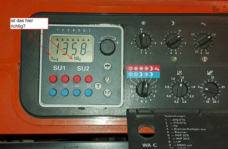

noch ein Bild mit der Bitte um Überprüfung
Die Symbole stehen für eingestellte Schaltzyklen.SU1 für Heizung nur ein Zyklus,SU2 für Warmwasser offenbar 3 Zyklen.
Was ich nicht kenne,sind die Pfeile. Ich kenne dort eigentlich nur je ein Segment. Kann aber gut sein,dass der Pfeil als ,,Neuerung,, eingesetzt wurde. Man will es vielleicht bildlicher darstellen,dass Ein( Pfeil nach oben) und Aus( Pfeil nach unten) programmiert ist.
Wenn man die darunter liegende rote Taste betätigt,wird der Ein- Schaltpunkt angezeigt. Mit Blau natürlich Aus.
wenn ich unter su1 die erste und 3. rote taste drücke erscheint die 6.00
wenn ich unter su1 die erste und 3. blaue taste drücke erscheint die 22.00
bei den 2. und 4. Taste erscheint jeweils -.-
Wieso 1. und 3.? Zu SU1 gehören die ersten zwei roten und die darunterliegenden blauen Tasten. Die Tasten stehen hier für jeweils einen Schaltzyklus. Zu SU2 gehören dann die 3. Und 4.Taste. Jeweils als Paar.
Das erste und zweite Paar Tasten wirkt auf die Heizung,das Dritte und Vierte auf das Warmwasser. In vorliegendem Bild ist also jeweils 1 Schaltzyklus am Tag eingestellt. Sehr wahrscheinlich noch das Grundprogramm von 6- 22 Uhr. Rot steht hier natürlich für Heizbeginn,Blau für den Absenkzeitpunkt.
Entsprechend wird dann unter SU2 von 6-22 Uhr das WW auf Temperatur gehalten. Von 22-6 Uhr erfolgt keine WW- Bereitung.
Diese Einstellung ist wahrscheinlich durch einen Resett entstanden. Ich habe vor ca. 30 Minuten die
Tasten 2 und 4 ebenfalls auf startzeit 6:00 und Endzeit 22:00 gestellt. Leider keine Änderung. Was kann ich noch testen?
Das Einstellen von Schaltzeiten hat auch nichts mit dem Blinken der beiden LED zu tun. Das zeigt nur an,dass ein Problem mit mind.einem Sensor besteht. Und du solltest mir Schalten auf die Stellungen 1-3 einen Fehlercode sehen. 1:8 stünde z.b. für den Außensensor.
