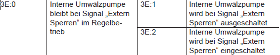

Über die Codieradresse 3E kannst du vorgeben, ob die Pumpe beim Signal "extern sperren", laufen soll oder nicht.
