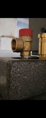

Danke für die Antwort. Ich denke, es ist von der Heizung, ich bin mir aber nicht sicher. Deshalb schicke ich ein Bild, aus diesem Ventil läuft das Wasser raus, aber nur, wenn es ausschließlich im Warmwasserbetrieb ist....
Ja,ist das Sicherheitsventil der Heizung.
Wenn da Wasser austritt,gibt's nur zwei Ursachen: der Druck steigt bei Erwärmung über 3 bar,was heißen würde,dass das MAG defekt ist.
Oder das SV ist altersschwach geworden.
Wäre eine Heizschlange am Speicher defekt,würden die 3 bar und mehr täglich anliegen.
