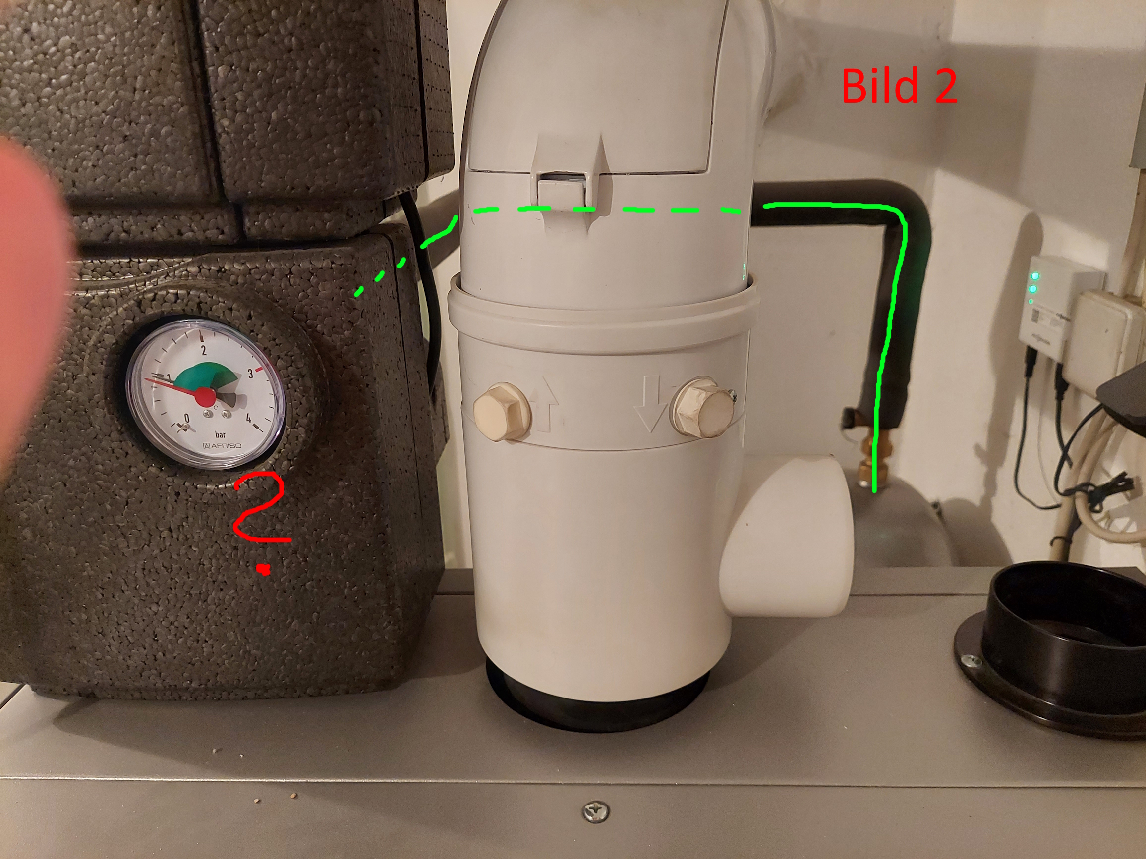

nochmals vielen Dank. Jetzt sind bei mir ein paar neue Fragezeichen entstanden 😉 Ich hoffe ich mache es jetzt nicht zu kompliziert. Ich habe daher zur Verdeutlichung einmal 3 Bilder angehangen.
Du sprachest von dem MAG und das dieser vor dem Aufüllen auch gleich mit überprüft werden soll, was den Druck an geht. Im Bild 1 habe ich den MAG mit einem grünen Kreis markiert. Ist das auch der MAG oder liege ich da falsch?
Ich habe dann den Weg des Rohrs vom MAG mit einer grünen Linie markiert, siehe Bild 1 und Bild 2. Da wo das Rohr vom MAG endet, ist auch ein Manometer zu sehen (Bild 2). Ist dieses der Wasserdruck für den Heizkreislauf?
Oder eher das Manometer in Bild 3? Wenn nein, für was genau ist dieses Teil und die Anzeige zuständig?
Hab vielen vielen Dank.
Viele Grüße,
Christian
Der grosse,silbergrauen Behälter ist das MAG. Dort
ist am Verbindungsrohr auch ein Kappenventil. Das wird meist mit einem Imbusschlüssel geöffnet/ geschlossen. Das Ventil schließen ,das Mag über den kleinen Entleerungshahn entleeren. Dann den Adapter an das kleine Ventil oben am Mag anschließen. Vordruck entsprechend einstellen und alles zurückbauen.
Dein zweites Bild zeigt den Heizungsdruck,das Dritte ist der Öldruck + Filter.
