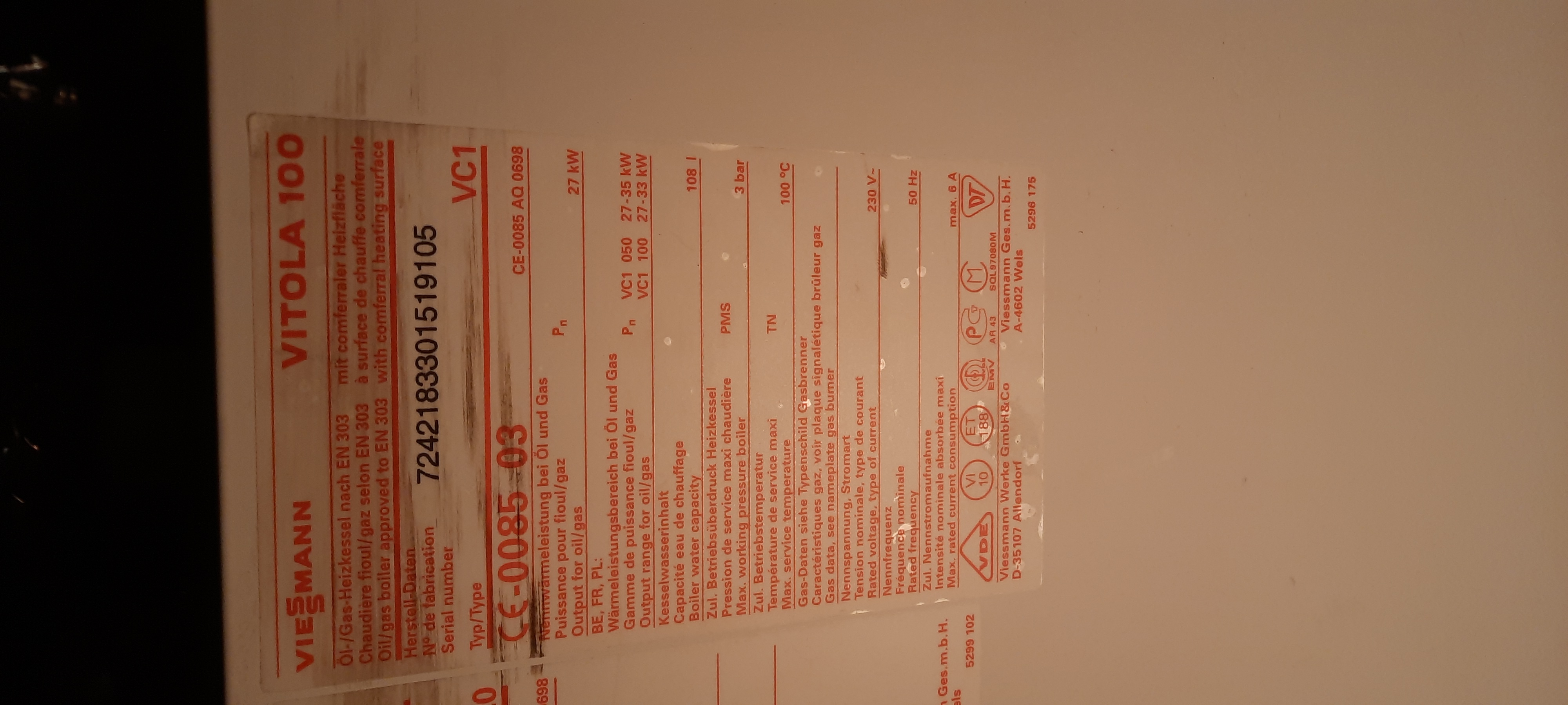

Das Wasser läuft in den Heizkessel und verdunstet beim Verbrennen. Im Urlaub war die Heizung aus und nach der Öffnung stand Wasser drin.
Aktuell läuft die Heizung. Das durch das Leck eindringende Wasser verdunstet. Der Wasserstand sinkt von Tag zu Tag um 0,05 bis 0,1. Aktueller Stand lt. Foto 0,35

Dann scheint tatsächlich eine Leckage vorzuliegen.
Da hilft nur noch Ersetzen. Ich glaub nicht,dass ein Schweißer das übernimmt. Er kann ja gar nicht abschätzen,wie es mit dem Rest aussieht.
Der Viessmann- Kundendienst tut sowas ganz sicher nicht. Und ein professioneller HB müsste ja Gewährleistung geben,was er aber unmöglich kann.
Man kann eventuell versuchen,eine Zuschlagstoff wie z.B.Leckweg einzusetzen.
Viel Hoffnung hab ich aber nicht.
