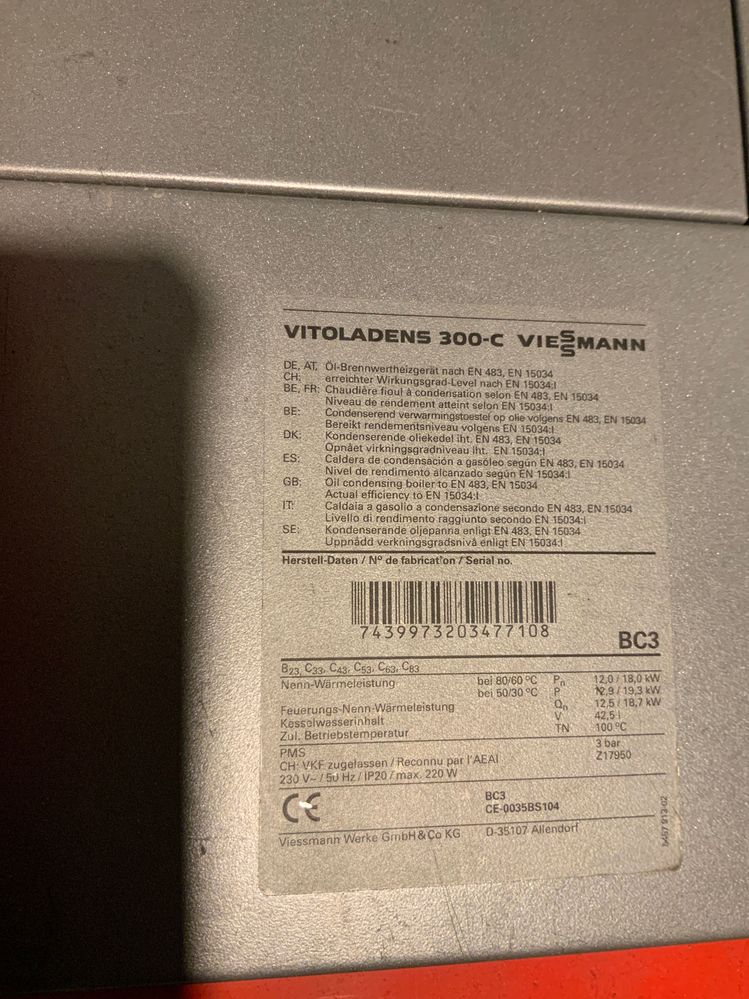

Hallo HeizungsN00b,
welchen Vitoladens hast du genau? Herstellnummer

Hallo HeizungsN00b,
um eine genaue Aussage über Kompatibilität und benötigte Komponenten treffen zu können, würde ich in der Tat die Herstellnummer der Anlage benötigen.

Herstell-Nr.: 7439973203477108
Hallo HeizungsN00b,
laut unserem System ist in deiner Anlage die Regelung Vitotronic 200 KW6B verbaut, diese ist mit unserem Vitoconnect (OPTO1 und OPTO2) kompatibel.
Über den Vitoconnect kann die Anlage mit dem WLAN / Internet verbunden werden und dann mit Hilfe der ViCare App von unterwegs aus gesteuert werden.
