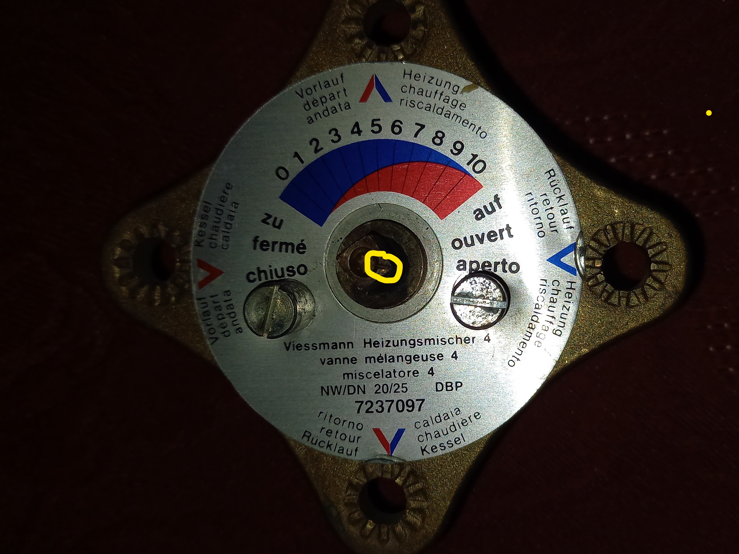

Hallo, bei meiner Anlage wurde in der Divicon für o.a. Anlage ein neuer Mischereinsatz verbaut. Die Nummer des Ersatzteiles passt, aber ich habe die Befürchtung, dass der Mischereinsatz in der falschen Stellung steht. Gibt es da einen Tip, woran man sehen kann, ob der Mischereinsatz in der richtigen Stellung steht. Vielen Dank

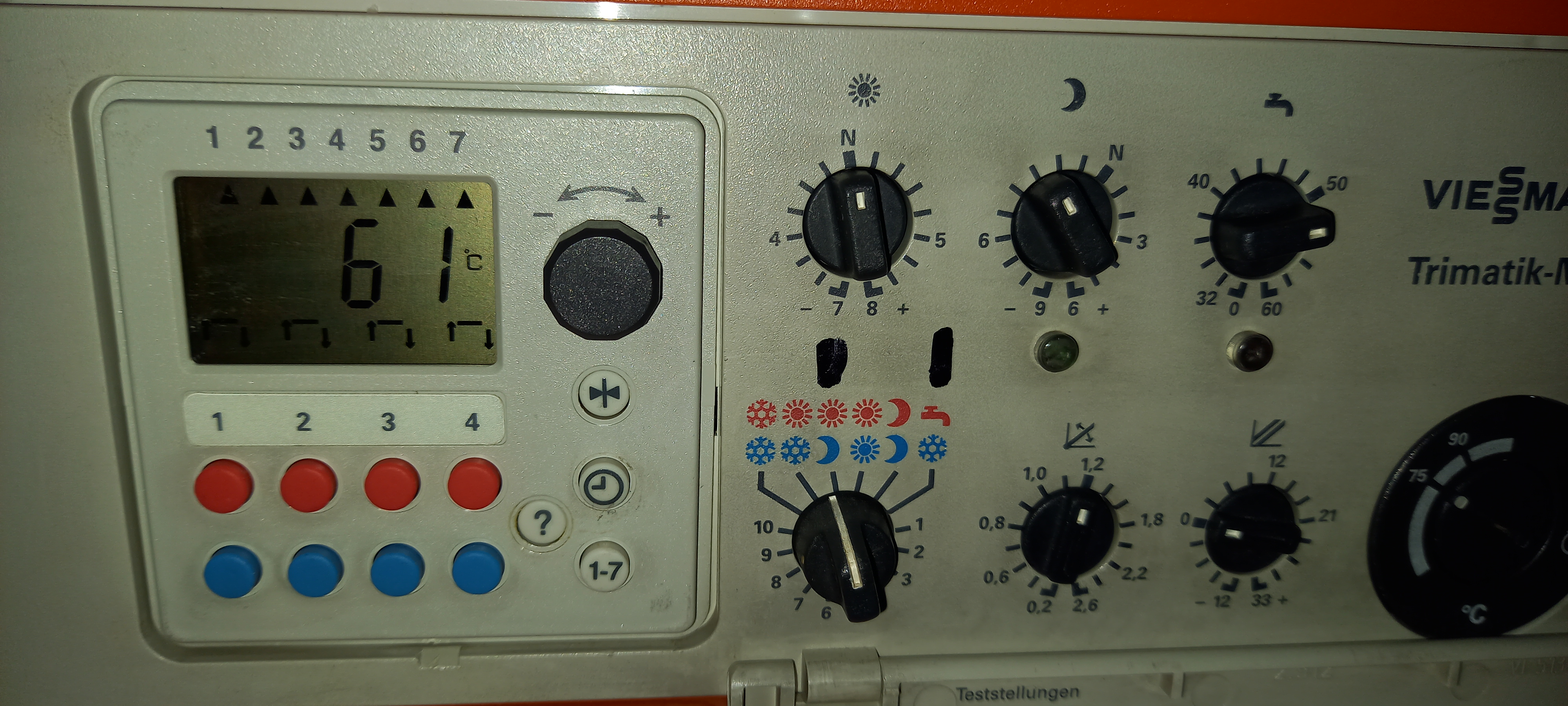

hier wie gewünscht einige Bilder unserer Heizungsanlage. Die Bilder sind alle in derselben Minute entstanden, d.h. Heizungsvorlauf-, Kessel-, und Außentemperatur, sowie Mischerstellung passen zueinander. Die Anlage wurde von einem Fachbetrieb installiert, gewartet und zuletzt auch der Austausch des Mischereinsatzes durchgeführt. Bei dem alten Mischereinsatz ist mir aufgefallen, das an der Welle (Vierkant) eine Einkerbung ist. Hat die eine Bedeutung?

Schade das weder mein Heizungsfachbetrieb noch diese Plattform mir sagen kann wie der Mischereinsatz korrekt eingebaut werden muss. Bevor ich alles abbaue und vielleicht mehr Schaden anrichte lass ich alles so wie es ist. Es muss aber doch eine Möglichkeit geben, von aussen zu sehen ob der Mischereinsatz korrekt sitzt. Dazu ist mir nach eigener Recherche folgendes Dokument in die Hände gefallen. Vielleicht hilft Ihnen das ja bei einer Auskunft.
Letzter Versuch, der Mischer ist in der Divicon so eingebaut das die Schrift lesbar ist. Kesselvorlauf links - Heizungsrücklauf rechts. Meiner Meinug nach gibt jetzt die Einkerbung auf dem Vierkant Aufschluss über die Stellung des Mischers, nicht des Mischermotors. Richtig???
