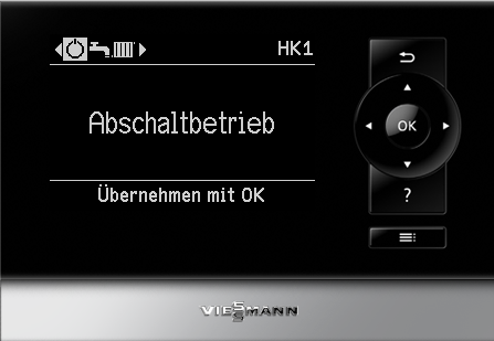

Bei dieser Regelung schaltest du die Anlage in Standby, indem du bei der normalen Displayansicht die Pfeiltaste nach links oder rechts drückst.
Dadurch änderst du die Betriebsart.
Du kannst nun wählen zwischen dem genannten Kreis mit einem Strich drüber (Standby-Betrieb/ Abschaltbetrieb), einem Wasserhahn (nur Warmwasser) und einem Heizkörper + Wasserhahn (heizen und Warmwasser).
