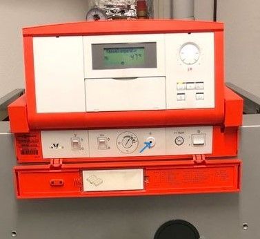

Hallo @Weles
Vermutlich von STB weitergeleitet.
Zum Zurücksetzen drücken Sie mit einem kleinen Schraubendreher in das markierte Loch.

Hallo @Weles
Es läuft wieder! Wahnsinn! So einfach!
Vielen Dank!
