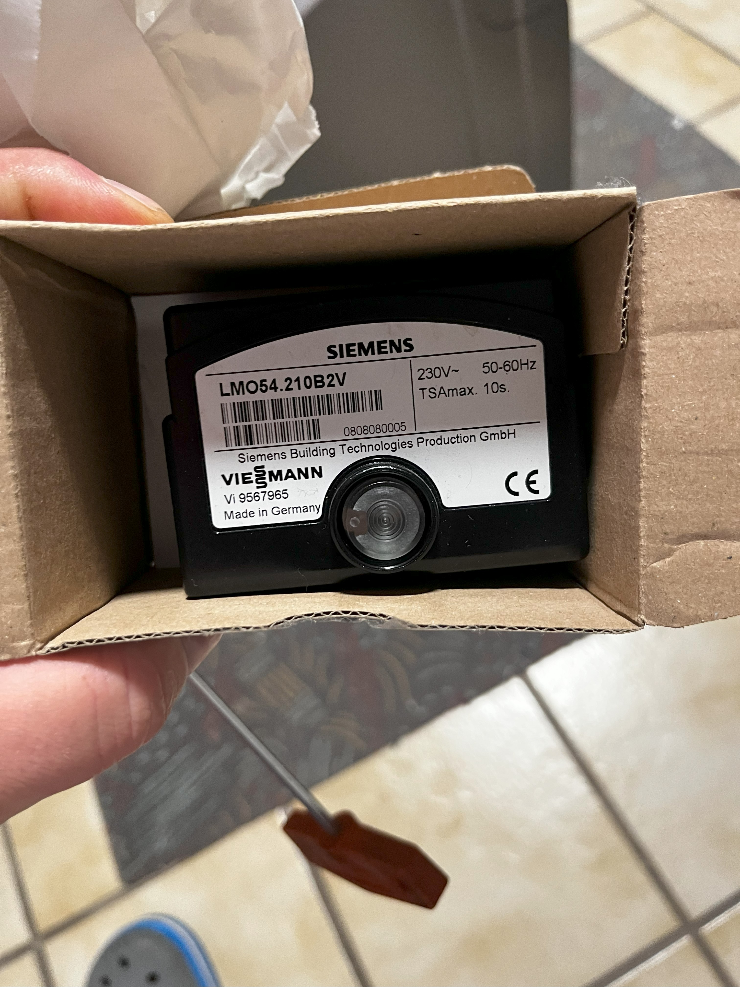

- Ölfeuerungsautomat
alte LMO54.210B2V
neu LMO54.210C2V
macht das was? 1 Woche gelaufen, dann selber Fehler wieder
