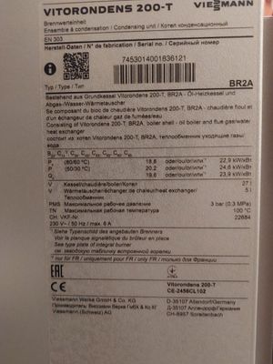

Wiess jemand ob man eine Vitoconnect an eine Vitorodens 200-T anschließen kann? Laut Beschreibung sollte es gehen, aber es ist keine Buchse für den Stecker der Vitoconnect vorhanden?

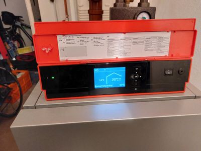

PS: Steuerung ist eine Vitotronic 100, Typ KC4B
Schreib mal die Seriennummer des Kessels.
 Ich denke allerdings, dass für den Anschluss einer Vitoconnect mindestens eine Vitotronik 200 nötig ist.
Der Stecker kommt in das V mit den LEDs ganz links.
Übrigens ist die Heizkurve ganz sicher falsch eingestellt wenn ihr 26°C einstellen müsst, um warm zu bekommen.
Um die Heizkennlinie weiter zu optimieren, s.
