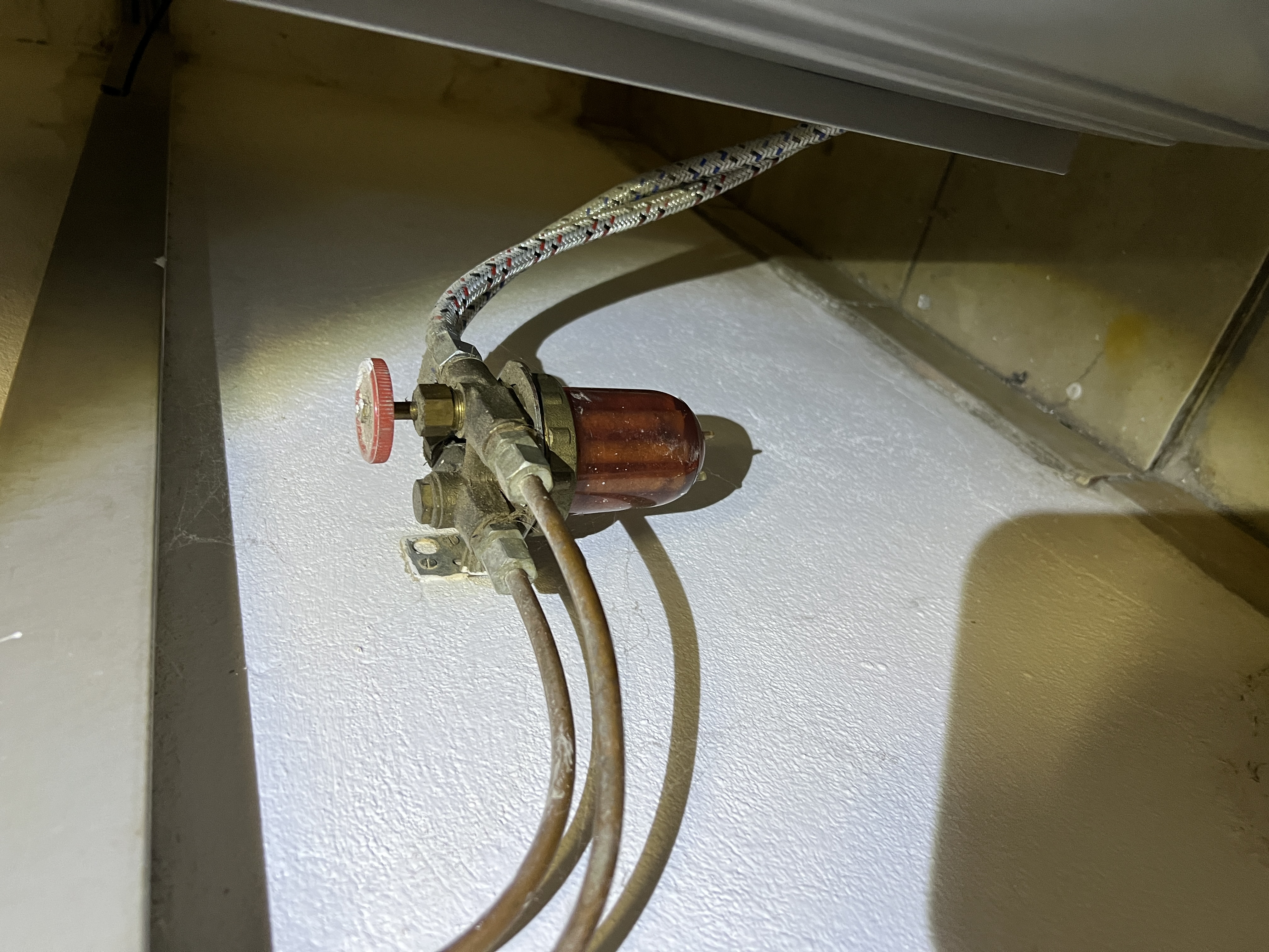

  • Ich habe mal auf Viessmann Unterlagen gestöbert und gelesen das eine 6mm Leitung und Einstrang empfohlen wird. Ich habe ein Foto angehängt welche Ölleitung ich habe.

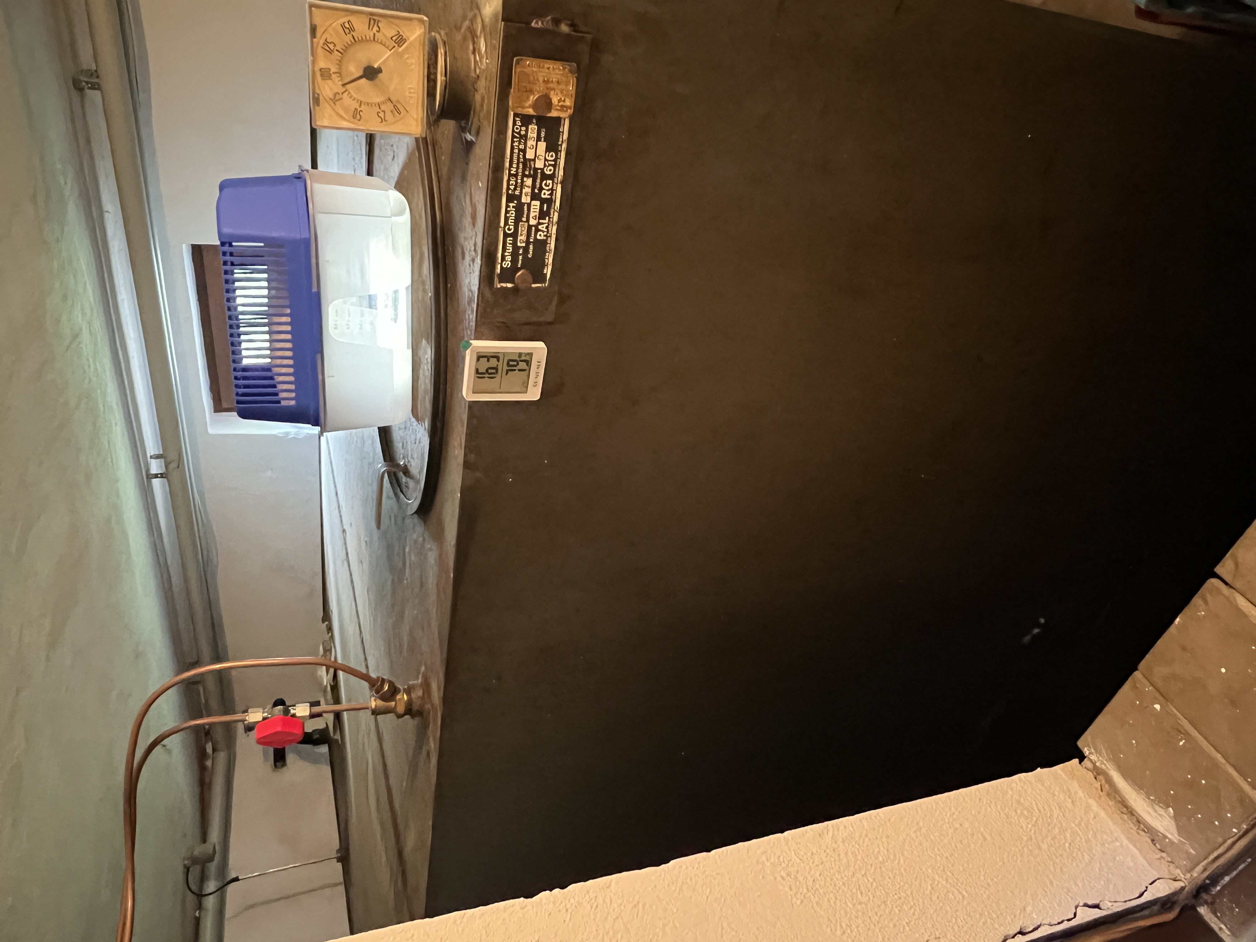

  • Ich habe einen 6300 Liter alten Öl Tank. Also Einen
das klingt ganz nach der Lösung. Das es unter Umständen doch an der alten Kupfer Leitung liegt. Die ist mittlerweile 35 Jahre alt. Habe ein Bild angefügt über meinen Alten Tank und dessen Kupfer Leitung.
