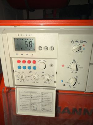

Viessmann Vitola-biferral – Häufige Brennerstarts normal? Mischer notwendig?
ich habe eine Viessmann Vitola-biferral mit einem Körtingbrenner (6,5 kW).
Bei aktuell –2 °C Außentemperatur habe ich folgende Werte:
  • Vorlauf: ca. 52 °C (steigt während des Brennerlaufs auf ca. 60 °C)
  • Rücklauf: ca. 34 °C
Ich habe zwei Heizkreise:
  1. Fußbodenheizung mit eigenem Verteiler
  2. Heizkörper in der 1. Etage
Mein Problem bzw. meine Frage:
Der Brenner läuft immer etwa 6 Minuten,
dann pausiert er ca. 13 Minuten,
dann wieder 6 Minuten Laufzeit,
13 Minuten Pause, usw.
Das erscheint mir recht häufig.
Ist dieses Takten normal für diese Anlage oder stimmt da etwas nicht?
Außerdem:
Ich habe an der Ölheizung keinen Mischer verbaut.
Müsste dort für die beiden Heizkreise eigentlich ein Mischer vorhanden sein, oder ist das bei dieser Anlage nicht zwingend notwendig?
Ich wäre sehr dankbar für Einschätzungen, ob die Laufzeiten normal sind und ob ein Mischer bei dieser Konfiguration benötigt wird.
Vielen Dank im Voraus

Ich glaub nicht,dass der Brenner nur 6,5kW hat. Du meinst sicher 16,5 kW.?
Und hier wäre auch klar,warum er taktet. Die grosse Wärmemenge wird nicht schnell genug abtransportiert.
Wenn du jetzt noch einen Mischer einbaust,wird's noch schlimmer .
Du müsstest hier den Wasserinhalt respektive den Volumenstrom vergrössern. Das würde aber nur mit einem Puffer gelingen
Was ist das Ding im letzten Bild?
