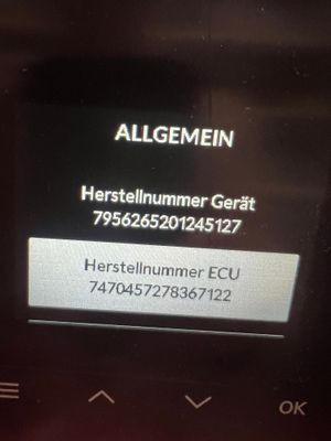

Hallo Ani81,
hierbei handelt es sich um die Herstellnummer des Wärmeerzeugers, ich benötige die des verbauten Kommunikationsmoduls, die wie beschrieben über das Menü der Anlage abgefragt werden kann.
