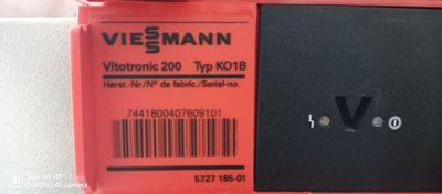

Kannst du die Seriennummer der Vitotronic posten?
Dann könnte man mal schauen welcher da original zugehört.
Hab nur die hier,
kann damit was anfangen?
Ja, die ist korrekt.
wäre die originale Erstzteilnummer.
Super, vielen dank für die Hilfeleistung.
