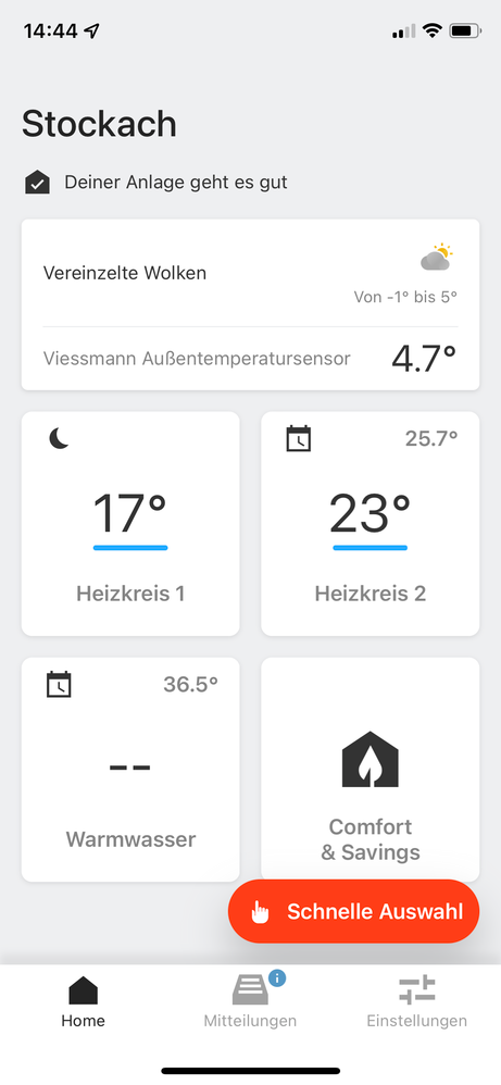

Hallo KOK,
was genau meinst du mit "Warmwasser und Heizkreise" werden nicht mehr angezeigt? Meinst du damit die Kacheln auf dem Dashboard der ViCare App? Könntest du bitte einen Screenshot posten?
Laut unserer FAQ Übersicht kann bei Verwendung einer Vitotronic 200 KW2 die Einmal-Warmwasser-Ladung nicht über die App ausgeführt werden.

Im Anhang die geforderten Screenshots.
Gruß KOK
Hallo KOK,
die Funktion Einmal-Warmwasser ist wie gesagt über App in Verbindung mit einer KW2 Regelung leider nicht möglich. Was genau die Vitotrol Plus App dazu gebracht hat, dir diese Funktion anzubieten, kann ich dir leider nicht sagen.
Auf deinem Screenshot sind Heizkreise und Warmwasser zu sehen, wenn du darauf drückst, kannst du die entsprechenden Einstellungen vornehmen.
Was genau ist hier deine Frage?

Hallo KOK,
was du meinst ist der Komfortbetrieb, der - sofern die Regelung es unterstützt - in der Schnellen Auswahl angeboten wird.
Laut unserem System ist bei dir der 1. Heizkreis aktuell im StandBy Betrieb. Ich würde dich bitten, diesen testweise auf "Heizen und Warmwasser" zu stellen und die Schnelle Auswahl in der App zu prüfen.
