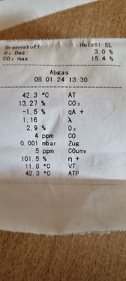

Gibts eventuell ein Abgasprotokoll?
Hab ich mir gedacht. Nicht lange genug gemessen. Der Monteur muss bei der Abgasprüfung warten, bis die Abgastemperatur min. 60°C beträgt. Ausserdem muss der Abgasverlust ein positives Vorzeichen tragen. Ein Minus ist unmöglich.
Hier wäre dann die Frage, wie das Protokoll anschliessend aussieht ?
Bisher erscheint der Restsauerstoff relativ hoch. Auch der CO2-Wert darf etwas niedriger sein. Ich seh den bei etwa 12,5-13%.
Das war das Protokoll von der Messung Ende November 2023.
