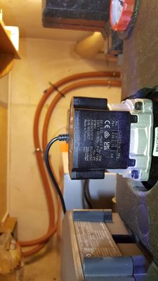

Mein Heizungstechniker baute eine Hocheffizienz-Umwälzpumpe von Grundfos ein (s. Foto).
Umwälzpumpe Grundfos UPMO 70 PH
Produktnummer 92570777
Seriennummer 10013827
Im Förderbetrieb auf der niedrigsten Stufe I macht die gesamte Heizungsanlage laute rauschende Geräusche. Diese sind so laut als wenn meine bisherige Pumpe WILO auf Stellung III betrieben würde.
Man fühlt sich, als ob in jedem Raum Wasserhähne geöffnet wären.
Die bisherige WILO-Pumpe arbeitete im Tagesbetrieb auf Stufe I (1300 U/min, 35 W) leise und zur vollen Zufriedenheit (s. Foto).
Die neue Pumpe (Grundfos) ist zu groß dimensioniert.

die Alpha 2L 40 hat eine geringere Förderhöhe (4m) und sollte somit auch für weniger Geräusche führen. Ich meine sogar, dass die Bezeichnung UPMO PH 70 für 7 Meter Förderhöhe steht. Würde zumindest erklären warum die Geräusche auftreten. Die UPMO PH 70 hat somit auch einen größeren Förderstrom.
Die Alpha 2L 40 passt an deine Divicon. Die Pumpe kann stufig oder mit einem variablen Förderstrom betrieben werden. Dies steuert die Pumpe selbständig über eine Differenzdruckregelung. Die Regelung des Vitolig hat darauf keinen Einfluss. Diese liefert nur die Spannung. HIER findest du die Anleitung zur Alpha. Dort wird auch der Zusammenhang zwischen der Pumpeneinstellung und Förderleistung erklärt.
