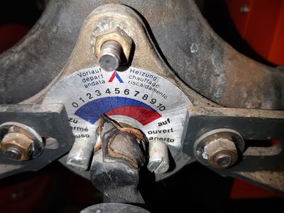

Hast du einen Mischer?
Heizing
Gute Frage.
Ich meine ja, ich könnte mal ein Foto machen, von dem Teil , wo ich meine das wäre der Mischer.
ich habe jetzt mal die Fotos angehängt.
Bisher ist es mit der Versucheinstellung SU1=Wasser zumindest nicht mehr kalt im Haus geworden. War allerdings ja auch die Tage jetzt eher recht warm.
Ja, das ist der Mischer.
Daher gilt
SU1 Warmwasser SU2 Heizung
zusätzlich wird immer während der Heizzeiten (also SU2) auch WW erzeugt. D.h. du kannst WW nicht ganz separat einstellen.
s. hier auf S. 22, es gilt Schema B
https://www.viessmann-community.com/viessmann/attachments/viessmann/qanda_anlagenbetreiber/8252/1/Be...
Heizing
Das mit den Heizzeiten beträfe vermutlich hauptsächlich den Winter, nehme ich an. Im Sommer fühlt der Außenfühler, dass es warm ist und heizt nicht, vermute ich, so dass es somit im Sommer dann kühleres Wasser geben wird (Beispiel 11h bis 17 kein WW).
Ja, korrekt, wenn die Aueßentemp. 1°C über dem Raumsoll liegt, wird die HK-Pumpe abgeschaltet. Ihr könnt auch den Programmwahlschalter auf den Wasserhahn drehen, dann ist unabhängig von der AT nur WW-Bereitung aktiviert. Frostschutz ist aber gewährleistet.
