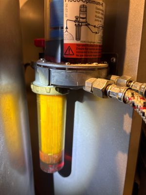

Wisst ihr, ob die Filtereinheit komplett gefüllt sein muss? Bei mir stehen im Kolben immer nur etwa 2 cm.

Der Pegel in der Filtertasse ist egal, solange oben der Ölpegel stimmt.
Sind oben Luftbläschen im Öl wenn der Brenner startet / läuft?
Mach mal ein Video vom oberen Bereich beim Start und Betrieb des Brenners.
Versuche den Startvorgang vollständig zu beschreiben, was siehst und hörst Du?
