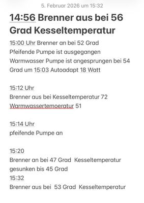

Woran erkenne ich das ?
Die Heizung wird also 12 min lang befeuert und geht dann aus.
Jetzt wäre noch interessant,wann der Brenner das nächste Mal anspringt. Und ob erneut WW oder die Heizung bedient wird.
Ich denke mal,mit 12 min Laufzeit für die Heizung kann man bei diesem Kessel leben
Der ist wieder im 15:38 Uhr angegangen bei 47 grad
und um 15:42 wieder aus
Nur noch 4 min? Ja,wenn das System durchgewärmt ist,wird nur noch wenig Wärme gebraucht. Mit dem Takten wirst mindestens am Nachmittag leben müssen.

16:51Brenner aus bei 70 Kesseltemperatur
Pfeifende Pumpe springt an
16: 56 Brenner an bei 45 Kesseltemperatur
17:08 Brenner  aus bei 53 Kesseltemperatur

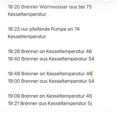

dann habe ich mich heute wieder
neben den Kessel gesetzt:
18 Uhr Brenner an
18:09  Warmwasserpumpe angegangen
Brenner läuft weiter
18:19 Brenner aus  Warmwasserpumpe aus
18:25 Pumpe Heizung an
18:32 Brenner an
18:44 Brenner aus
18:59 Brenner an
19:10 Brenner aus
19:22 Brenner an
wie findet ihr diese Werte und Einstellung?
