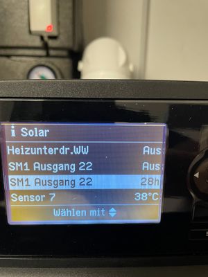

poste Fotos von der Regelung:
Temperatur Sensor 7 und 10 und Status Ausgang 22
Sollwert für den Kessel aus dem Diagnosemenü.

hab schon ein Relai dazwischen . Sobald ich auf 20.4 umstelle und genug Energie da ist schaltet auch das Ventil auf Heizungsunterstützung.
nur wenn die Energie nicht mehr ausreicht .
schaltet es nicht mehr zurück . Kessel steht dann auf 5 grad
