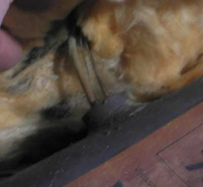

Du Hast die Fühlerhülsen also seitlich im Kesselkörper?
Ich kenne das bisher nur entweder von vorne oder von hinten. Kannst Du ein Foto von der Stelle machen wo die Kapillare drin verschwindet?

die Kapillaren kommen von rechts oben und bilden ein S, dessen unteres Ende von hinten duch die Isolierung sticht und im Stahldeckel verschwindet.
Hier noch der Abgang in groß:

Dann scheint das die Hülse zu sein in die man die Fühler stecken muss. Hast Du mal versucht die Fühler vorsichtig rauszuziehen? Wenn es zu schwer geht sind die möglicherweise etwas korrodiert, dann muss man WD40 oder ähnliches einsetzen.
Gruß, peterlaub
Vitocal 250-AH HAWO-AC 252.A13
Baujahr 1978? Das muss einer der ersten Vitolas gewesen sein. Ja, ich kann mich peterlaub nur anschließen, die Fühler können einfach gezogen werden, das ist eine Tauchhülse, es kann also kein Wasser austreten.
