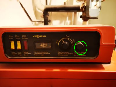

mein Heizungsabuer will mir kein Ersatzteil verkaufen, weil er dafür die RefNr der Steuerung benötigt, die aber auf dem Gerät von 1979 nicht zu finden ist:
Was tun? Vielen Dank!

Im Übrigen ist das, was auf dem Foto zu sehen ist, keine Steuerung. Die kann nur an und aus.
Und für Ersatzteile des eigentlichen Kessels braucht er nicht die Steuerung, sondern die Seriennummer des Kessels. Und ich wage mal die Prognose, dass hier nicht mehr allzuviel zur Verfügung stehen wird.
Denn eigentlich dürfte der Kessel mit dieser ..Steuerung,, nicht mehr betrieben werden.
Na ja, immerhin kann man mit dem Ding die Temperatur vorgeben, sowas hieß früher Steuerung.

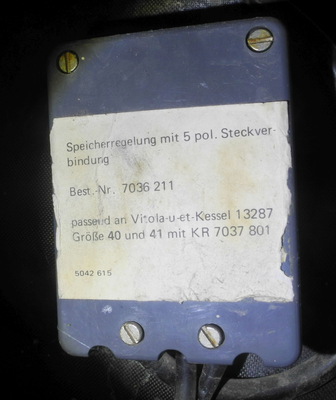

Guten Morgen,
ein Schild habe ich am anderen Ende des Kabels gefunden:
Komme ich damit weiter? Die Unterscheidung S/K/M scheint es damals noch nicht gegeben zu haben.

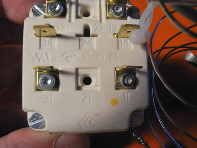

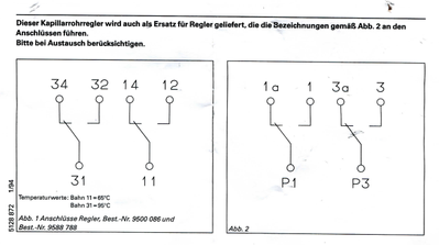

Guten Morgen,
Regler ist da, allerdings mit völlig anderer Benennung der Stecker:
mit dem Beiblatt
Für eine Übersetzung auf mein Schema wäre ich dankbar:
P1 P2 (leer) P3
1a 3a (frei)
2 3
