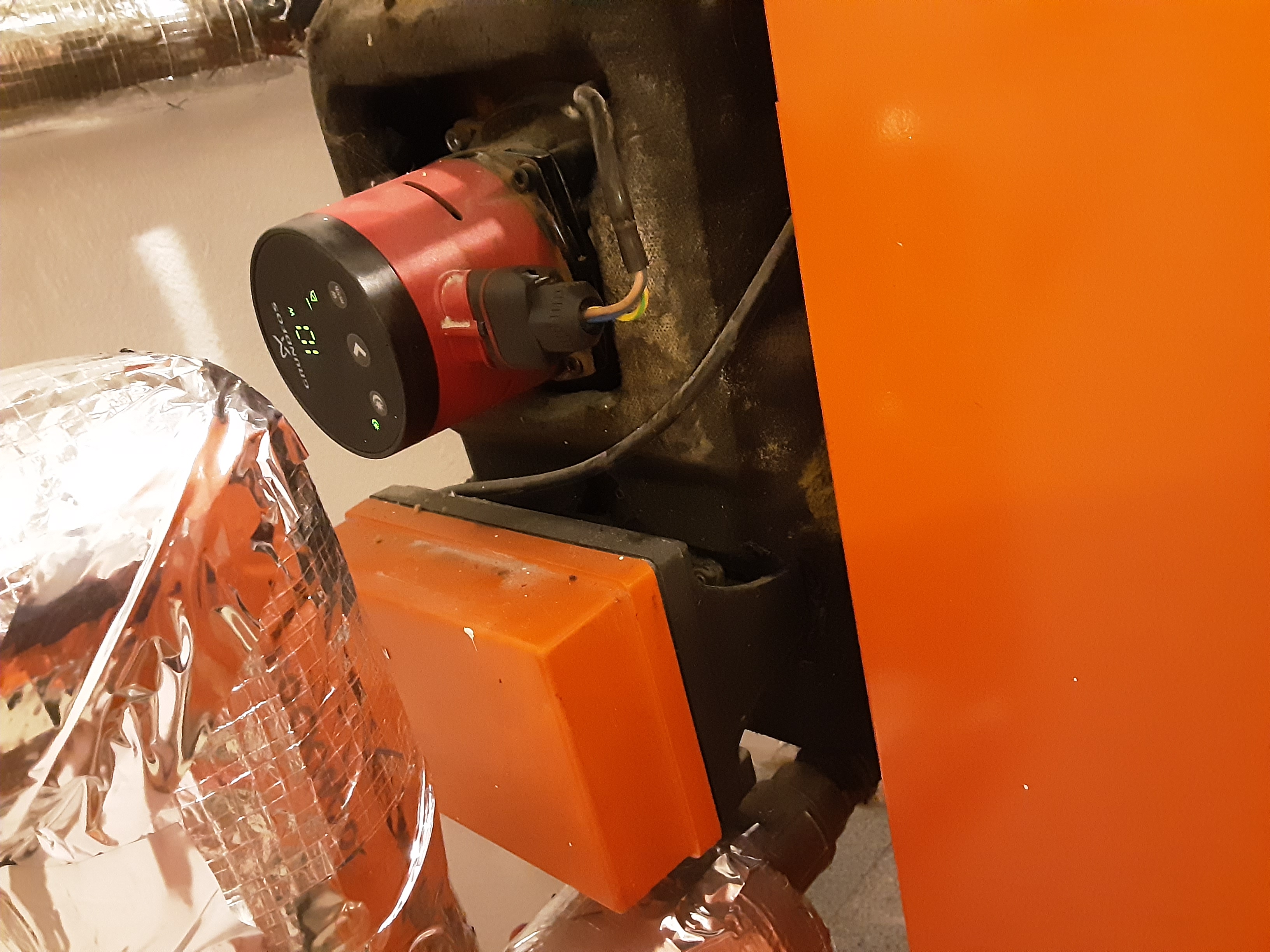

Ich habe eine Ölheizung Vitola-Biferral mit Trimatik MC-B (7450361) 1 Heizkreis HK mit Mischer (Motor) und Trinkwassererwärmung. Da ich diese in Normalbetrieb/Absenkbetrieb laufen lassen möchte, sonst funktioniert meine Fernbedienung nicht, versuche ich seit geraumer Zeit meine Umwälzpumpe Grundfos Alpha 2 in der Zeit des Absenkbetriebs im reduzierten Modus zu betreiben. Dies funktioniert nicht, die Pumpe steht auf Proportionaldruck 1 Rampe und reduzierter Betrieb ist aktiviert, Vorlauf ist heute ca 44C° bei -1. Also kühlt doch die VL Temperatur nach Ende des Normalbetriebs genug ab um den Sparmodus zu aktivieren. Habe schon unzählige Versuche unternommen aber sie schaltet nicht um (alles Stromlos, Pumpenstecker gezogen, VL Temperatur im Normalbetrieb erhöht) . Mich ärgert es das die Pumpe die ganze Zeit dann mit 12-15Watt kaltes
Wasser umpumpt. Kann mir jemand bei diesem Problem helfen?

Hallo Lutz,
ich denke du solltest nochmal folgende Dinge kontrollieren:
1. Ist der Frostschutz gerade aktiv? Wird meist durch eine Schneeflocke im Display angezeigt.
2. Läuft die Pumpe beim Übergang von normalen in den reduzierten Betrieb weiter oder schaltet die Steuerung sie zunächst aus?
3. Reduziert sich die VL Temperatur innerhalb von 2 Stunden um mindestens 12 °C? Bei dir also von 44 °C auf 32 °C.
4. Ist die Einbaulage der Pumpe korrekt? Auf deinen Fotos sieht es so aus, als ob die Pumpe um 90° zur Fließrichtung gedreht wäre.
Bei meinen Unterlagen zur Alpha 2 habe ich noch die Hinweise im Anhang gefunden. Offenbar ist es nicht egal, wie die Pumpe eingebaut ist.
Viele Grüße, Thomas
Hallo Thomas
Ja die Einbaulage kontrolliere ich nochmal, zum Absenkbetrieb- die Heizung schaltet um ,der Mischer geht zu, die Pumpe bleibt an, die VL Temp. 45C° (22.00) , 23 C° (23.50).Das Problem falls ich es noch löse hilft ja nur wenn es relativ kalt ist, durch meine relativ niedrigen VL Temperatur wird das Absinken der Temperatur nicht ausreichen um die Pumpe umschalten zu lassen. Die Sache ist ja auch, das die Fernbedienung im Absenkbetrieb auf minimal steht aber sie auch bei 7-8C° Außentemperatur, selten die Pumpe sich abstellt. Wie ich die ganze Sache einstelle muss ich ausprobieren, die Sache läuft auf eine separate Temperaturabhängige Steuerung der Pumpe raus, oder gibt es eine Pumpe die man Temperaturabhängig steuern kann oder den Absenkbetrieb direkt aktivieren (wenn die Steuerung der Heizung umstellt) kann.

Hallo Thomas
Noch mal zu den Dip schalter, die Pumpen Logik stelle ich doch über die Codierung ein oder nicht? Lt.Bedienungsanleitung jedenfalls- habe ich kontrolliert ist auf 27:01. Die Umwälzpumpe habe ich gedreht und mit Grundfos Rücksprache gehalten (wahrscheinlich) Elektronik defekt). Ich habe noch eine Frage zum Mischer- der fährt bei Start vom Absenkbetrieb und Abschaltbetrieb immer zu ist das richtig?
