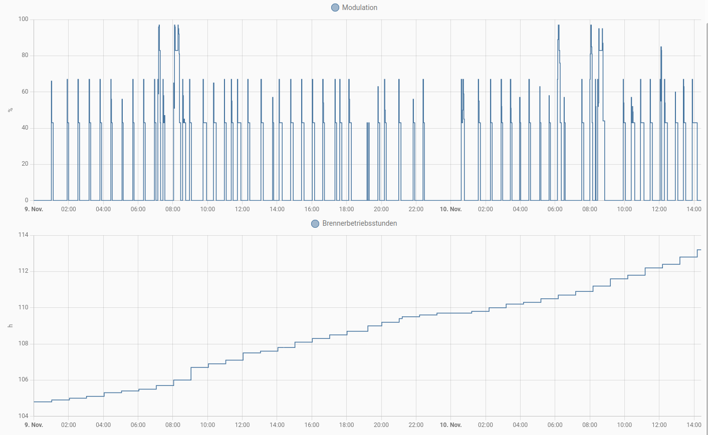

bezüglich der Ölverbrauchsanzeige habe ich die Beobachtung gemacht, dass sich hinter der Berechnung des Ölverbrauchs scheinbar doch ein etwas 'schlauerer' Algorithmus als nur die simple Multiplikation mit der Brennerlaufzeit verbergen muß.
Bei meiner Anlage kommt bei einem eingestellten Wert von 29:19, also 1,9 l/h ungefähr ein Verbrauchswert von 1l/h heraus. Offenbar scheint bei der Berechnung auch die Modulation eine Rolle zu spielen (siehe nachfolgende Auswertung aus dem HomeAssistant). Das würde bedeuten, dass der Ölverbrauchswert doch etwas mehr Aussagekraft hätte als ursprünglich angenommen, und würde damit Deinem Wunschdenken schon etwas näher kommen.
An die Experten: liege ich mit meiner Vermutung richtig?
